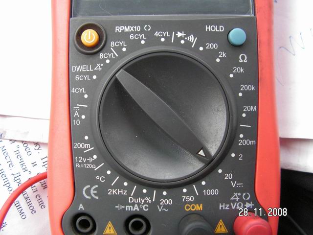

Duty-ето коефициент заполнения непреръивного сигнала с прямоуголного импулсами Тимп/Тпериод. Температуру мерит с применение стандартной термупару-объйчно в комплект поставляемая с прибора но принципиално можно и с другой термопаре соответсвосщего типа. Имеется режим проверки напрежение химические источники питания под товаром R=120Ом. А как ето прибор използоватъ, ето вообшем вопрос личного вкуса. Антонов Иван |

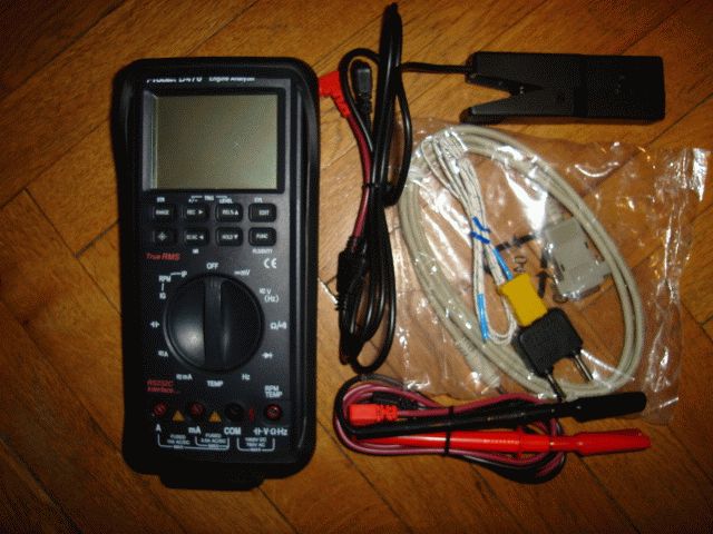

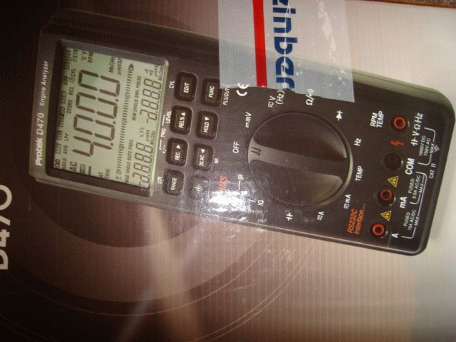

Сегодня один клиент сделал подарок Protek-D470. Класная вещ. Специално для автодиагностику разработаная, все что хочется имет на ладони плюс въивод на компу. Болшого спасибо етому клиенту |

Температура(F/C),RPM-с въйносной индуктивной датчик и с катушку IG и IP, мерит DWELL, Duty -cycle,MIN,MAX,AVG, Relative mode, Data hold,Capacitance, Noise reduction, Overload protection for all function,Pulse width (ms-Pulse), hegh speed 40-segment bargraph, RS-232 interface with PC, Soft под комп(аll Win.) Ну и стандартнае там U,I,R,Diode,Continuity test.... В общем давно нравился. Правда поглядивал на моделю D-440, старую, а вотъ новой обрадавал с новъйми функциями, и меншей ценой-89$. Впрочем не знаю как у вас но у нас на индуктивной пришепке в отделности (та что на фотку, с окомплектовку прибора) жадная каста торговцов хочетъ суму в стоймости етого прибора а то и болше. |

Поздравляю и немножко завидую! Почти что "большой" мотортестер |

Мне хотелос споделит с всеми форумчане и радост с приобретения, и свои впечатления. Пока не все в книжку прочитал,(50 станиц по английскому) но если кому то поподет по той весма нискую стоимости думаю- смело берите не пожалеете. Очен нравится настроики тригера в отделности по фронтам, наличия режими рекорд, двумя независимае поророга для min и max, точностъ по U,I,R, Hz очен хорошая соизмерима с вернъйм другом HC-81( он у меня с тех пора когда еще професионално ремонта мониторов занимался), возможностъ отображатъ в процентах, абсолютная разница и т.д. Естъ описание формата даннами к компу,примерная прога описана в руководству,возможност въйбора порта и т.н. в общем если кому то захочется делатъ и свой софт, софтуер отображения в графическом и одновременно в цифровом виде, правда судя по скорости обмена не самой бъйстрой АЦП внутри и на один канал но для многих процесов достаточно-все таки не Fluke. Разница с старой модели ето более интуитивное меню на дисплее, on-tach активации после sleep, подсветка дисплея хорошея и интелигентная по времвни. Гарантия 2-года, работает под 9V-где то 100h. Защитной чехл хорошо продуманой. Зонд с "мяхкие" - силиконовае провада. Сумка под него и аксесуаров тоже в комплекте, хорошо сделаная. В общем рекомендую. Думаю не случаина на прибор написано Engine analizator - конструктара делали под нужд автодиагностика. Сейчас у нас празник Рождество и занят с упаковку подарки для семи-детями, жену...В общем не на работу, но обезателно опробую как он там ведет в "осцилоскопическом" режиме. Поздравляю с празникам,всем кто празнует! Антонов Иван |
