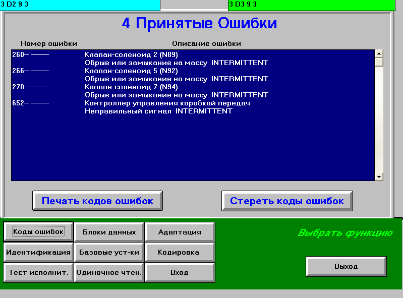

Bceм Привет!Уважаемые коллеги вот такая беда.У моего товарища VW-Caravella,1995г,двигат.-ACU,2.5л,бензин,с AКП.Шел по трассе и перестала включаться 4я передача(режим D).Он остановился и...видит,что горят габариты,хотя кнопку не трогал.Щелкнул кнопкой(вкл-выкл),габариты погасли.И коробка(АКП)заработала!!?А сейчас,время от времени коробка выпендривается(4я не включ-ся,на D),но габариты не загорались.Поехал он на одно СТО,там на ней прокатились и не делая ни каких снимков, сказали-хана коробке.Давай 16000штук,не считая на железо.
Вот,только,что-то я сомневаюся-а коробка ли это?Подскажите,плиз,что-нибудь,кто компетентен в АКП
,а то я в них ни бум-бум.Снимок прилагается.Кстати,со всеми блоками связался,а с двиглом ни вкакую не хочет.Может есть какая,то особенность? unsure.gif Спасибо.

Похоже на замикание, или разрив в проводке. Об этом и история с габаритами говорит. Но могу и ошибатся.

Сомнения правильные, начинать нужно с проводки и питаний.

Так я в Диагностике только это тему описал,сам с АКПП первый раз столкнулся.На той было 4 соленоида.В обрыве был один,машина ехала только назад или вперед со 2-й (может, с 3-й).
Соленоиды управляют переключением скоростей.На Крайслере (здесь также, мне кажется) на все соленоиды подавался общий "+",а блок АКПП управлял ими , замыкая на масссу.
Здесь по обрывам кодов много,думаю,скорее общий провод искать нужно.Хотя смущает то, что остальные скорости присутствуют.

На блоке написано- SIEMENS 5WP4 231. Должно быть Digifant.
По основному вопросу: Просмотрел проводку,разъемы.На коробке маленький, круглый 10 штырк.разъем.Расположен вертикально.С помощью зеркала посмотрел вовнутрь,на дне сине-зеленый шанкер,явно соединявший штырьки.Думаю,что глюк был из-за этого? Странно,никакого уплотнителя не было,но я посадил его на герметик.Ошибки стер.Несколько дней покатается,потом еще гляну ошибки.И сообщу.

smile.gif Привет Всем.Приезжал VW,говорит носился в Краснодар.С АКПП все хорошо.Наверное правильно копал.Так,что Всем спасибо,тема закрыта.
