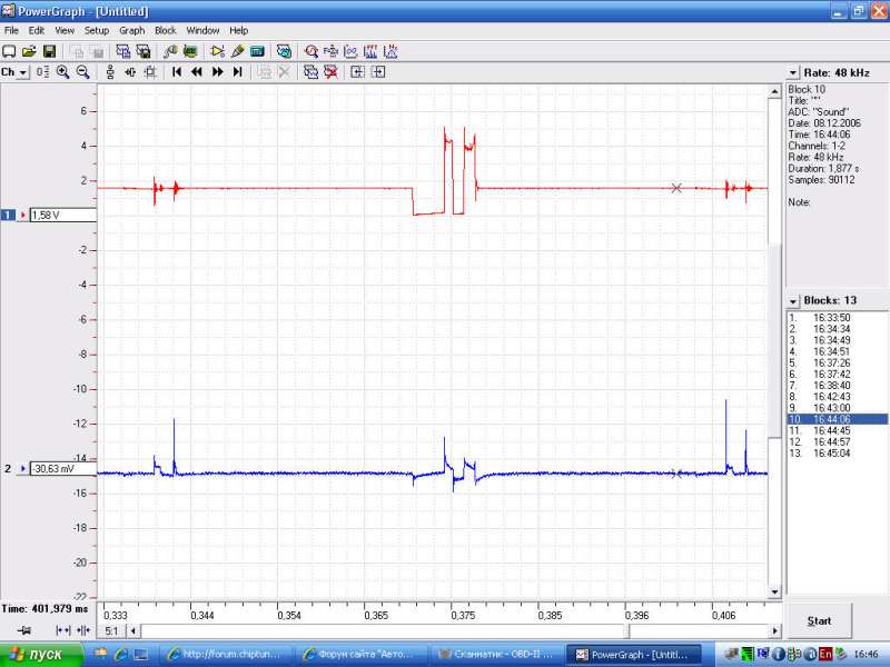

> Фокус-первичка на ХХ
Дата 13.12.2008 - 11:20
Смотрел сигналы на катушках, поначалу принял за косяк, но похоже так и должно быть!? На оборотах сигнал принимает привычную форму.
Дата 13.12.2008 - 21:08
Чего-то не припомню такого на Фокусах. Зато видел похожее на каком-то 6-цилиндровом Линкольне, там вместо одной шла пачка из 3-х искр.

на январиках такое в прошивке заложено в режиме пуск,а здесь на ХХ может и задумано так tema.gif

На БМВ такое видел, при пуске и в режиме Х.Х... там до 5 импульсов доходило... естественно индивидуальные катушки
Дата 24.05.2009 - 05:07
Да, на многих БМВ так, многоискровое. Смотрел на Х5 с 4,2л (ЕМНИП) - на ХХ пачка 5-7имп, при повышении оборотов количество уменьшается и около 2-3тыс остаётся только 1 импульс.

И на каком то Фольксе 90-х годов в режиме запуска... однажды за косяк принял, неприятная история получилась... diatel.gif
