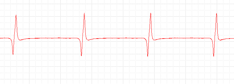

Ну осциллограмки просто стандартные. Т.к. я не знал от чего плясать, проверял все.
Первая - датчик положения коленвала. Естественно сначала на него подозрение пало smile.gif

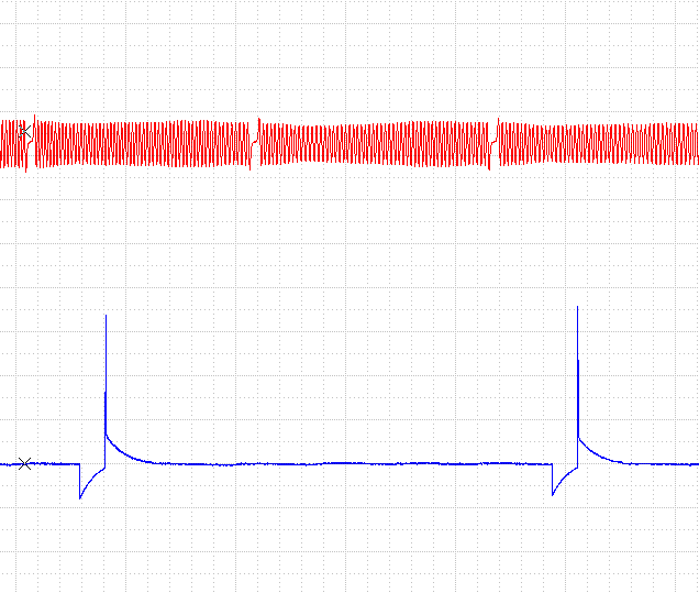

Вторая осцилка - датчик положения коленвала и первичка одной из катушек (первой вроде - может кто по осциллограммам и определит), (наверное все знают, что на накоторых БМВ, на каждый цилиндр идет своя катушка зажигания). Вторичку на такой системе наверное не померять

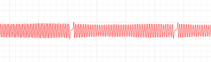

Ну и последний датчик который я проверял - датчик фаз.

На первичке хорошо видно, нет вообще зоны горения. Горения не было smile.gif Свечи - хоть выжимай.
