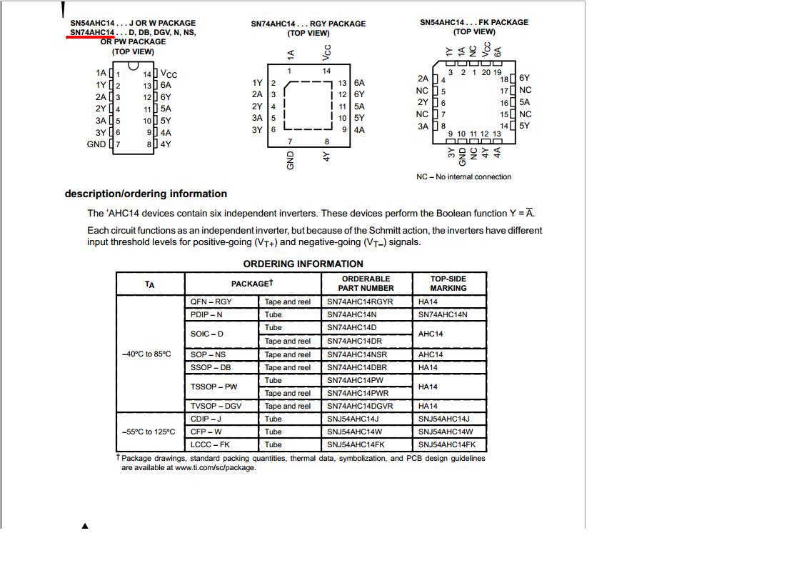

освежу слегка тему. Вобьщем сгорел модуль и потянул за собой ключик на 2-3 цилиндр, который паровозом убил управляющую микросхему AHC14. Контроллер Январь 7,2 так вот какая именно моделька этой микросхемы, какие буквы в конце должны стоять . Я так пологаю это конструктивное исполнение

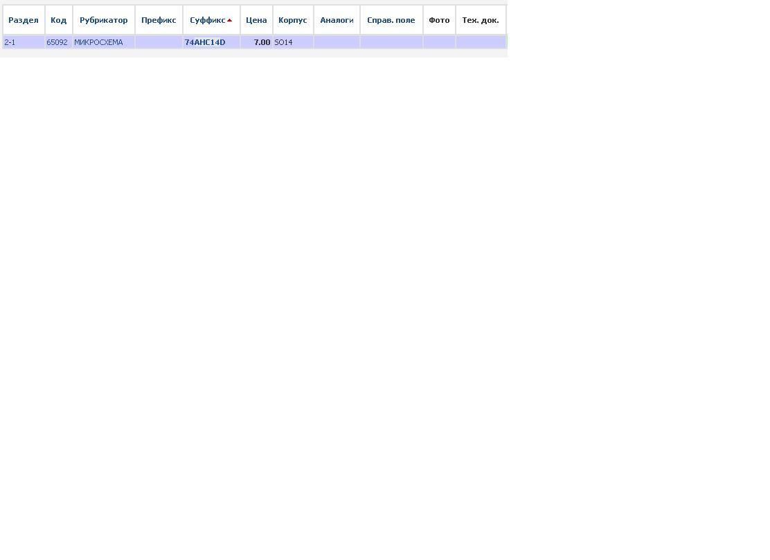

Да, первые буквы (SN в нашем случае) это указание на производителя, последние это тип корпуса и температурный диапазон.
