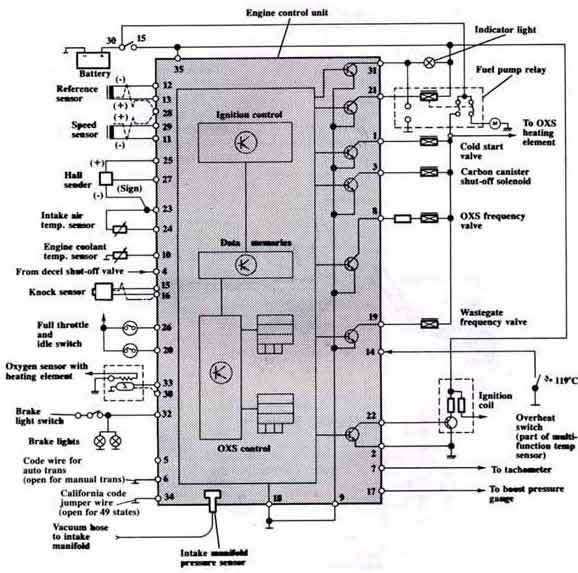

Коммутаторы не смотря на внешнее сходство и однотипные разъём очень разные, кроме всего прочего, на машинах этого концерна могут использовать коммутаторы с 7 контактами, 7 ой контакт в коммутаторе для наших 2108 обычно отсутствуют, а на VW этот сигнал используется для системы впрыска или для тахометра, почему я и написал, уточнить, подк лючен ли 7 провод на разъёме. схема то хотя бы имеется на систему управления двигателя? По крайней мере на машине, с которой я разбирался датчиков было два, а третий был ДХ на трамблёре. Короче говоря по последней ссылке много ветвлений с большим количеством инфы по этой машине, что непонятно спрашивай.
во кстати схема
