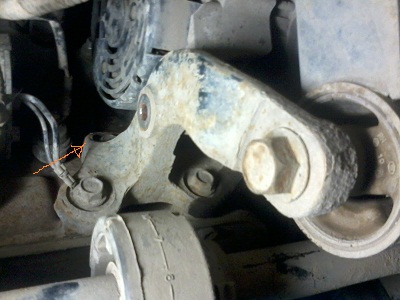

Дата 17.07.2012 - 21:59
Добрый вечер!Если снимать по книжному,то очень неудобно
Дата 17.07.2012 - 22:04
А вот если открутить генератор и убрать его чуть в сторону появляется доступ к верхнему болту крепления кронштейна.Снимаем кронштейн и спокойно вынимаем генератор.Получается выигрываем во времени в разы!
Дата 18.07.2012 - 21:20
Примерно так
