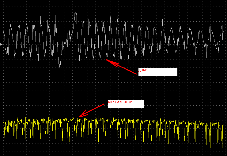

Сегодня притащили девятку, Анварь 5.1.1. не заводится. Оказалось стартёр давал помехи. (с редуктором). Ротор оказался негодным. А крутил ещё более-менее.
А когда крутил за колесо на 5-й скорости - то искра была (только крутить надо не останавливаясь)

Причём такие же помехи были на других датчиках.
А вот сам виновник - якорь (с телефона)

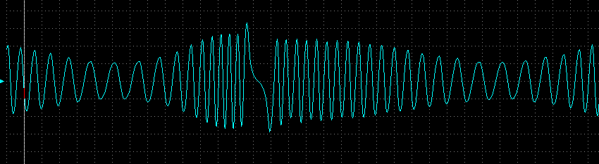

Биения нет. Просто коленвал вращается неравномерно, вот амплитуда то больше то меньше (всё таки стартёр не выдавал свою мощность). После замены стартёра стала заводиться без проблем.
Посмотри на следующую картинку: - как по твоему, биение? - А нет, это прокрутка стартёром на посаженном аккумуляторе, крутит уже рывками.
