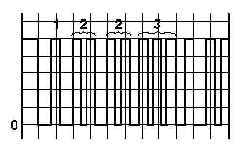

Про прогу ничего не слышал, а вот если есть осцилограф, то можно его подключить к гнезду и он "нарисует" код. Для клиента я думаю сойдет, если это так важно. Пример кода 1223 Если кодов накопилось много, то это очень удобно. Записать все это дело самописцем, и потом спокойно сидеть считать импульсы.
