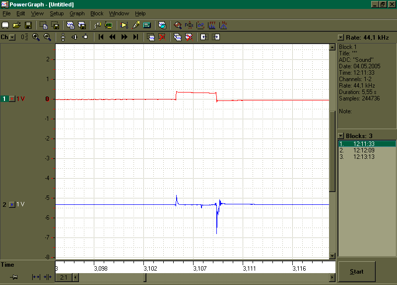

3 сек и глохнет. Давление в норме и не падает после остановки двигателя. Во время работы замечаний нет: ХХ чистый (устойчивые обороты пропусков и перебоя нет),динамика на ходу нормальная. МЗ - 1-4 осцилка правельная,а вот 2-3 кат - нет времени горения,пробой плохой (завтра принесу).Дальше ковыряться не было времени, приедет в пятницу.Какие есть мнения? Присоединённое изображение (нажмите для увеличения) ![]() |

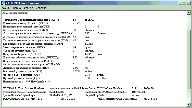

В комплектации нет датчика кислорода Забыл написать- РХХ перед запуском стабильно -120 шагов, по ДМРВ - 1,016 В, остальные датчики тоже работают с компа. |

На оборотах напряжение не посмотрел. |

А в масле случайно не много бензина? И что вообще заметно в момент когда не заводится? В смисле- свечи не залити? Или на оборот бензина не хвотает? Судя по тому что ты по зажиганию пишеш- должно быть следы перелива на 2-3 цилиндре. А то с какого хрена там нету не пробоя и не время горения. Я бы в этом направлении покопал. |

Начал с промывки бензонасоса, сетка была практически чистой (не большие темные отпечатки на нижней части сетки), продул и установил на место. Далее заменил топлевный фильтр( клиент утверждал, что фильтр новый, но я настоял на замене),промыл форсунки карболом и промыл дросельный патрубок(снял РХХ промыл каналы и дроссельную заслонку),затем заменил свечи. После этой процедуры двигатель стал заводится с первой попытки. К лиент остался доволен, но у меня остались сомнения по работе МЗ. С такое осцилкой и с дефектами в работе двигателя я МЗ менял не раздумывая, но тут двигатель работает нормально(сам проверял динамику на ходу). Заменить для проверки сейчас не чем (мой уехал). По напряжению 14,4 на ХХ, при наборе оборотов падает до 14,2-14,15. |
