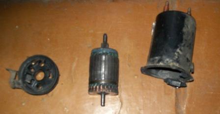

бландинка за рулем, на вопрос для чего вы девушка сожгли стартер мне ответила - это не я, я очень окуратно езжу . но последствие вот они , даже магниты повысыпались
Похожая ситуация-на втором гольфе проехали 70 км с включенным стартером.Контакты замка зажигания подвели.И чудо-стартер несгорел.Сначала отказал бендикс,а потом-контакты рэле.
