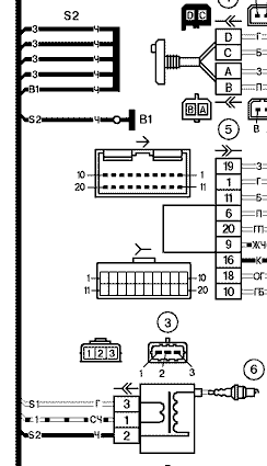

Цитата (hash @ 20.05.2009 - 05:08)
[QUOTE=hash,29.03.2009 - 00:27] Одной минуты работы хватило чтобы выбило 2 ключа из четырех.
А почему ключи выходят из строя? Вроде катушка должна выйти из строя (перенапряжение), а ключи первичку запитывают, на них ведь масса катушек не должна влиять
Дата 15.04.2010 - 14:54
Ситуация аналогична той что имели еще на зубилах, когда снимали провод со свечи для проверки реакции цилиндра, но там подыхала деталь подешевле (коммутатор). А катушка оставалась рабочей.
Когда массовый провод висит в воздухе, на нем такое же высокое напряжение как и на свече, убедился в это сам взяв этот провод руками при работающем двигателе. ohmy.gif Если его приблизить немного к блоку, то пробивает искру в несколько сантиметров.
Как-то Misha190 по этому поводу воскликнул:
Как будущее может влиять на прошлое!
Имхо, вот так:
Высокое напряжение во вторичной обмотке, в свою очередь, наводит напряжение на первичной, это происходит всегда (именно поэтому первичка похожа на вторичку). В штатном режиме ключ эту наводку выдерживает. Но когда высокое достигает бешенных значений (из-за того что не замассировали вывод вторичной обмотки), наводка в первичке также растет и превышает допустимое для транзистора обратное напряжение пробоя. Прибавь сюда то, что до того транзистор уже "разогрет" долгим, сверх нормы, удержанием первички в ожидании пробоя. А пробой все не наступает, и поэтому ток первички все растет, и растет. А тут еще - бац, и высовольтный импульс его добивает.
Кстати, если искре некуда деться, она может и внутри катушки совершить пробой со вторичной на первичную, но в этом случае тразистор должен остаться цел. Видимо в катушках изоляция разделяющая обмотки очень надежная, поэтому выходит из строя не катушка, а ключ.
Я так разумею, но повторяю - это только мое имхо.
