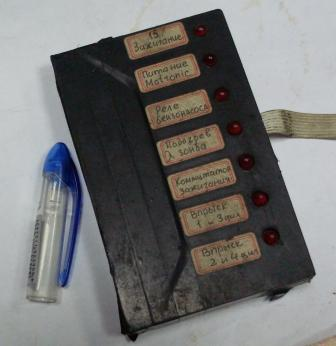

Контроллер отрубает впрыск как только исчезают импульсы с ДПКВ, через пару секунд отрубает реле бензонасоса. Я для отлавливания плавающих глюков раньше пользовался "шпионом", просто тупо прокладывал провода до нужных точек и выводил их на индикацию. По результатам индикации при проявлении глюка клиент содействовал моему поиску, поскольку обычно зубы во время визита к стоматологу совершенно не болят! Вот приложил портрет шпиёна , сделанного на коленке из корпуса от компакт кассеты.
