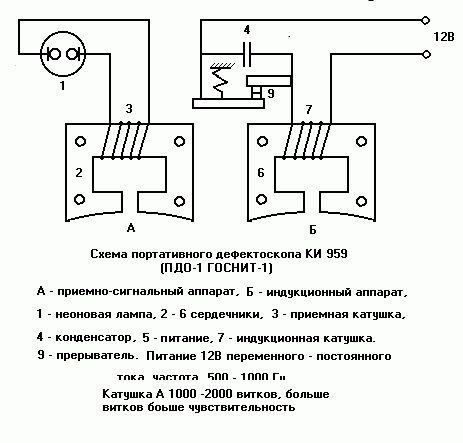

Ширина разреза у меня получилась не четыре а 5 мм. Могло ли сыграть это какую то роль?
Нет, не должно, у меня как раз 5мм Но диаметр колец больше 50х30мм х 8 листов.
Половинки трансформатора расположены на расстоянии 10мм между собой. Общая длина сборки получилась 28мм. Может от диаметра зависит, на маленьком диаметре катушка толще получается, но у Анатольевича и такой диаметр работает.
Может за счет того, что он экранировал обмотки? Но в первую очередь нужно подогнать плотное прилегание к зубцам статора. Вот сейчас провел,эксперимент, что было под рукой, приложил прибор к молотку и не гаснет лампа, а чуть тускнеет, а вложил в корпус стартера, где зазор получается меньше и лампа погасла. Все так и склоняюсь к большому зазору. Еще нужнО расширение внутрь кольца до 12мм. Попробую сейчас загрузить заводскую схему прибора с которой все началось. Они выпускались двух видов: для якоря и для статора разница в изгибах башмаков. Во многих инструкциях по ремонту упоминается ПДО-1, а найти удалось только это и фотку самого прибора, но она уже где-то затерялась. Держал я в руках такой прибор, но тогда обмотками не занимался и интереса не проявили пришлось все начинать с начала. А обмотчик утверждал, что он сильно облегчает работу Поскольку указывает непосредственно паз, а хоть ЕЛ и может показать отдельный паз, для него нужны такие же башмаки как и тот прибор и еще танцы с бубном. Так, что до нас существовал такой прибор и не правы утверждающие, что даже теоретически работать не будет.
