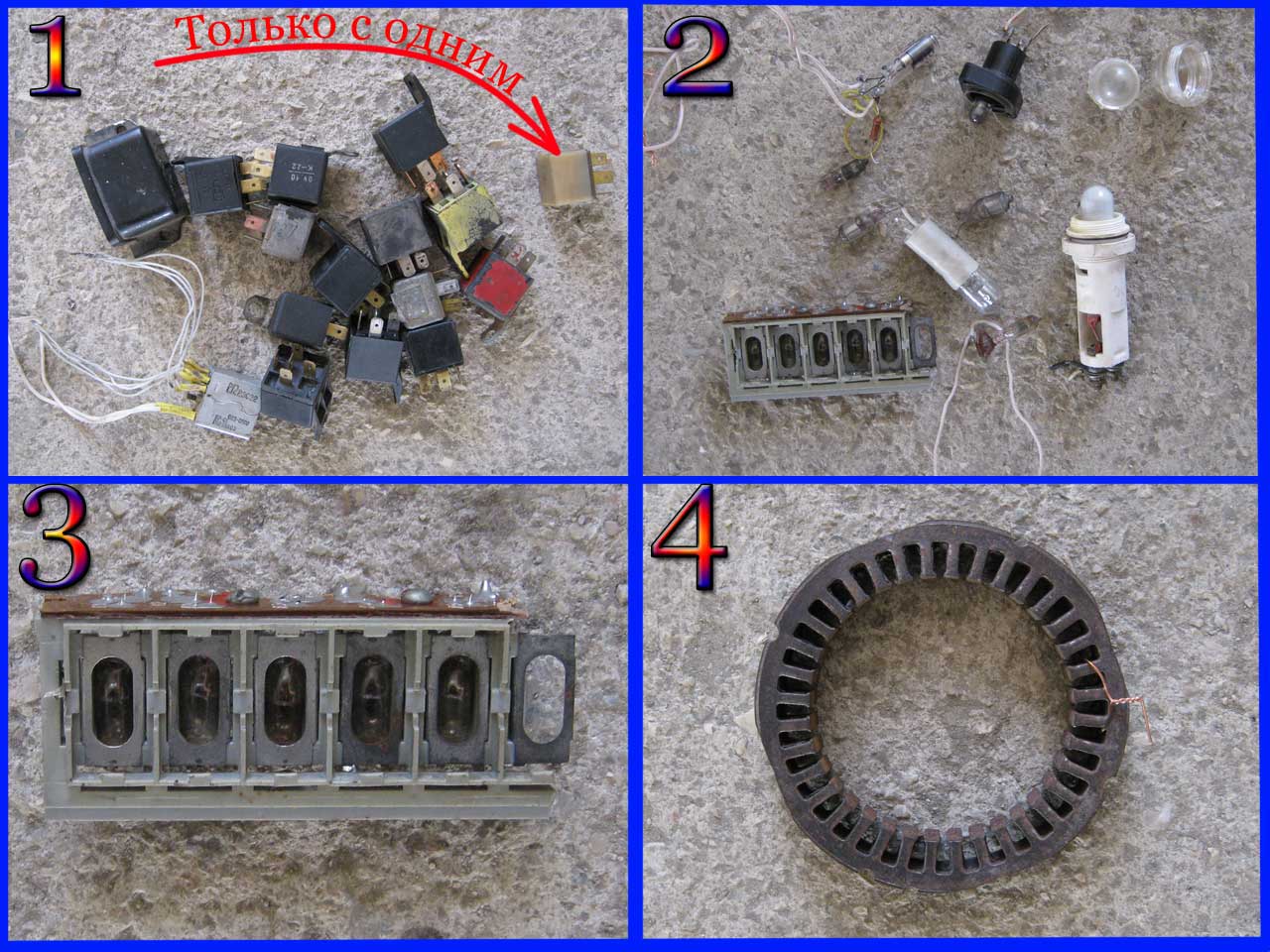

Мне надо подогнать зазор. Я смотрел, железо прибора имеет  зазор с железом ротора.  Об этом писал ППЯ.
Цитата (ППЯ 3.08.2013 - 21:08)
железо прибора имеет большой зазор с железом ротора, не плотно прилегает, можно подогнать напильником
Поработав напильником, я как мог подогнал зазоры. Надо учитывать это с самого начала изготовления прибора, чтобы потом не париться.
Перебрал ещё раз кучу реле (снимок - 1).
Прибор нормально работал только с одним.
С некоторыми релюшками , неонка вообще не горит. Хотя на слух, частота работы реле достаточная. kto.gif
Неонки тоже не все подходят (снимок - 2).
Более менее пдошли эти (снимок - 3), из телевизора.
Если приложить паз прибора к пазу исследуемого статора, в котором нет КЗ витка , лампа еле тлеет , но не тухнет. Но это не мешало определить паз с короткозамкнутым витком (снимок - 4).
Если поднести прибор к пазу с КЗ витком, яркость неонки заметно изменялась. А если КЗ двух витков ( т.е. намотал два витка, и замкнул конец с началом), то неонка загорается очень ярко - не ошибёшься!
Всё было прекрасно, но поработав пол дня ( не непрерывно smile.gif ), неонка погасла.
Неонку и кондесатор менял. Реле менял и чистил.
Ничего не помогло.
Неонка вспихивает на несколько секунд - если менять зазор в реле .
Предполагаю дело в релюшке.
В этих реле пластинчатые пружины, т.е. не спираль. Эту пружину не укоротить.

Может вместо реле использовать доработанный аварийный вибратор или РР-24,РР- 130.

Спасибо! Меня тоже посещают такие мысли. Приглядывался уже к РР 380.

Эмир, проблема скорее всего в контактах релюшки. Попробуйте вместо штатных контактов припаять вольфрамовые контакты. Взять их можно от любого прерывателя, обточить на алмазном диске до нужной толщины и формы, потом спилить старые и попробовать припаять обыкновенным припоем. В качестве флюса должна подойти разведённая ортофосфорная кислота, если такой нет, то попробуйте использовать преобразователь ржавчины. В его состав она входит. С такими контактами стабильность работы прибора заметно увеличится. Хочу заметить, что пайку контактов таким флюсом я не производил- это мои теоретические предположения. На днях попробую и отпишусь. На своём приборе я паял их на латунь. Рад, что Вы добились положительного результата.

Сегодня пробовал паять вольфрам с помощью ортофосфорной кислоты в качестве флюса. Результат нормальный. Если контакты не будут разогреватся до температуры плавления припоя, чта маловероятно при маких токах, то такой способ вполне подойдёт.
