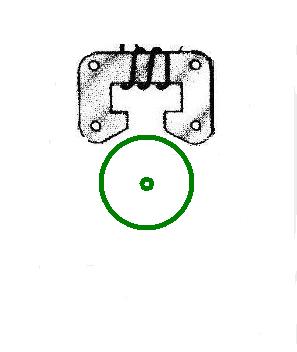

Но в первую очередь нужно подогнать плотное прилегание к зубцам статора......Так, что до нас существовал такой прибор и не правы утверждающие, что даже теоретически работать не будет.
Ув.ППЯ обратите внимание на форму сердечника заводского прибора для проверки именно статоров, в районе прилегания к статору. Может за счет такой формы лучше расположение магнитных линий, что и приводит к более четкому срабатыванию прибора.

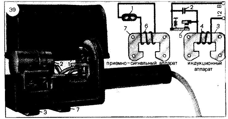

На картинке универсальный прибор позволяющий проверять как статоры так и якоря. Эти приборы имели несколько разновидностей: только для статора, для статора и якоря и для проверки статора ДПТ.Разница только в форме сердечника. Универсальное мне видится менее информативно. К своему прибору претензий не имею, если есть КЗ - покажет. Конечно и пошевелить витки и постучать при проверке полезно. Где обмотка болтается там непременно нужно, но вот было и так, что коротил выводной провод в камень залитой обмотке, все чисто,но чуть шевельнешь провод и вот он КЗ. Сейчас делаю еще один на микрухе и транзисторе. Импульсная часть готова, но пришлось снова подбирать витки и сечение провода. В первичной потребовплось Ф 0,55мм и 350вит. Вторичная пока с теми же данными, но неонка горит слишком ярко. Вот скомпоную, чтобы конкретно на статоре можно было экспериментировать, тогда и займусь подгонкой и чувствительностью.
Дата 24.08.2013 - 10:30
Цитата (Андрей @ 23.08.2013 - 21:05)
Эта форма сердечника по наружной окружности, а для внутренней (в статоре) естественно нужен разрез в обратную сторону.
Андрей,извините отчество не знаю, ППЯ опередил меня, это универсальный прибор и для статоров и для якорей.

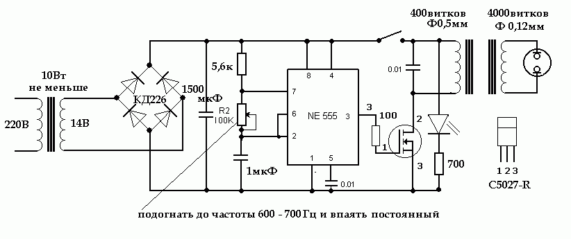

to ППЯ Будьте добры,какой способ прерывания в приборе для дВаси(Андрея).
ППЯ
Да все просто: НЕ555 и полевик С5027-R Работает на частоте 600Гц, пробовал на IRFZ 44, но он греется, а радиатору места нет. Вот и извлек из компьютерного б/п С5027-R После продолжительной работы он чуть тепленький и радиатора не требует. Номиналов конденсатора и резисторов не помню, подогнал частоту переменным и впаял такой же постоянник. Все это убралось в Б/П "стиральной" машинки Ретона, но трансформатор другой, в ретоне оказался маловат и 25В на выходе Просто перемотал вторичку на подходящем трансе помощьнее на 14В. Простой выпрямитель и большая емкость конденсатора 1000 и 480мкФ, при меньшей емкости, при включении иногда возникали произвольные мигания неонки.
В разрез поместил два маленьких, но мощных светодиода от китайского фонарика. По началу они брали мизерный ток и прекрасно, даже излишне, освещали паз, но постепенно во время испытаний стали гореть тусклее и совсем еле-еле, а току жрать начали запредельно. Пришлось их отключить, но их видно в разрезе. Как мне кажется произошло это от сильного магнитного поля в разрезе. Диоды не виноваты, из этой же сборки в других местах работают без нареканий. Если кто соберется делать, то ставьте диоды как можно дальше от разреза, света хватит через светлую эпоксидку, а в центре кольца поле минимально и диоды выживут. Хотелось сделать как лучше, а получилось kto.gif . Только д Васе не говорите, что могло быть лучше diatel.gif .
Теперь по самому индуктору: имеет значение расстояние между обмотками, хочется сделать это расстояние поменьше,чтобы убирался прибор на самый короткий статор, но тут возникают проблемы, при очень близком, впритык, расположении лампа начинает гореть самостоятельно, экранировка не помогает. Нужно отматывать витки со вторичной обмотки до погасания лампы на голом статоре. Пока катушки сами по себе, отдельно, можно заметить, что на голом статоре, достаточной длины, при сближении катушек лампа загорается, если это расстояние слишком велико, то отматываем витки с вторичной обмотки до погасания лампы на нужном нам рассиоянии и фиксируем катушки между собой через прокладки на какой либо тянущийся клей, чтобы можно было поправить площадь контакта прилегания к статору перед заливкой. После заливки в корпус контакт со статором снова подгоняем. Замазываем торцы индуктора маркером и осторожно проводим по статору над пазом, может оказаться, что контактируют только пара точек на углах. Осторожно, понемногу снимаем металл и через несколько проб контакт получается полным. Конечно статоры имеют разницу в диаметрах но не столь большую. Подогнав на одном статоре полный контакт, на других он будет отличаться незначительно и не помешает работе, а вот если контакт будет только в двух, трех точках, то возможны ложные срабатывания и очень трудно установить прибор над пазом. Еще одно наблюдение: при увеличении напряжения сети тоже возможны ложные срабатывания. Подключал, через латр, потому как в моей сети было всего 200В, а к напряжению прибор чувствителен и все подгонки делал при 220В, уже при 235В лампа начинала загораться когда ей захочется, а при 240 горела постоянно, оно и понятно. Думал поставить стабилизатор, но места в этой коробочке уже не было. При пониженном напряжении 190В прибор работает, но лампа светится слабо, при 200В вполне сносно. Так, вроде все рассказал, может забыл чего.
Дата 21.11.2013 - 02:10
Спасибо большое за столь подробное описание. Можно схемку с номиналами?
Можно ли для исключения колебаний сети поставить стабилизатор на LT1083?
А если вместо светодиодов из эпоксидки сделать выступ,который будет попадать в паз статора?
Схему можно, если завтра самочувствие позволит нарисую, а вот с номиналами сложнее, но там и подобрать то только один резистор, конденсатор вспомнил 1мкФ неполярный. Как то не думая делал без нарисованной схемы просто по памяти, вот и забыл номиналы.
Стабилизатор на LT1083 он вроде как на 7А, конечно хватит, там не больше двух в пике.
Выступ только помешает, на некоторых статорах изоляция хоть и немного выступает из паза или заподлицо и выступ не даст плотно прижаться магнитопроводу, я наоборот сделал углубление. А светодиодов бояться нечего если их разместить подальше от разреза. Ведь я подобрал самые маленькие из мощных Ф4мм и умудрился их засунуть прямо в разрез где самое сильное переменное магнитное поле, вот они и сдохли, а если бы разместить их в середине кольца, то ничего им и не сделалось бы, и как оказалось света хватило бы, просто лоханулся.

Цитата (автомеханик @ 21.11.2013 - 13:11)
Вот схема.
Еще по индуктору - размеры имеют значение. Чем меньше сечение площади сердечника тем больше нужно витков, как и в любом трансформаторе. Число витков дано для указанного мной размера железа. Иначе придется подгонять.
Теперь по последовательности сборки: сначала собирается генератор и подключается к нему возбуждающая катушка, при работе напряжение питания может падать до 9 и меньше Вольт - это нормально, проседает маломощный транс, затем катушка устанавливается на исправный или голый статор и с другой стороны устанавливается контрольная катушка с лампой, переворачивая контрольную катушку можно определить в каком положении лампа горит ярче, то же происходит если менять провода на лампе. У разных ламп разное напряжение зажигания и допустимый ток, поэтому число витков вторичной катушки зависит еще и от примененной лампы. Лучшие результаты у лампочки с линзочкой. Но лучше попробовать разные лампы и выбрать лучшую. Теперь нужно сдвигать и раздвигать катушки замечая когда лампа загорается. Отматванием провода вторичной подгоняем нужное расстояние, такое, чтобы лампа еше не горела на выбраном расстоянии изагоралась при приближении еще на пару мм. Пока происходят все эти манипуляции тестируется генератор, что где греется.Ну вот вроде и все.
