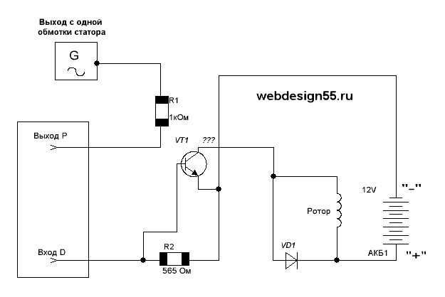

Схема реле-регулятора (усилителя) YR591A

Для чего изобретать велосипед? Есть готовое решение по цене 470,79р. в Exist!
batman55
Дата 5.06.2013 - 10:00
Omsk
Сообщений: 3
Пользователь №: 26619
На форуме с: 4.06.2013
Думаю цена, транзистора, будет рублей 20, а с паяльником дружат многие.
Так, что вопрос, про номинал - открыт.
