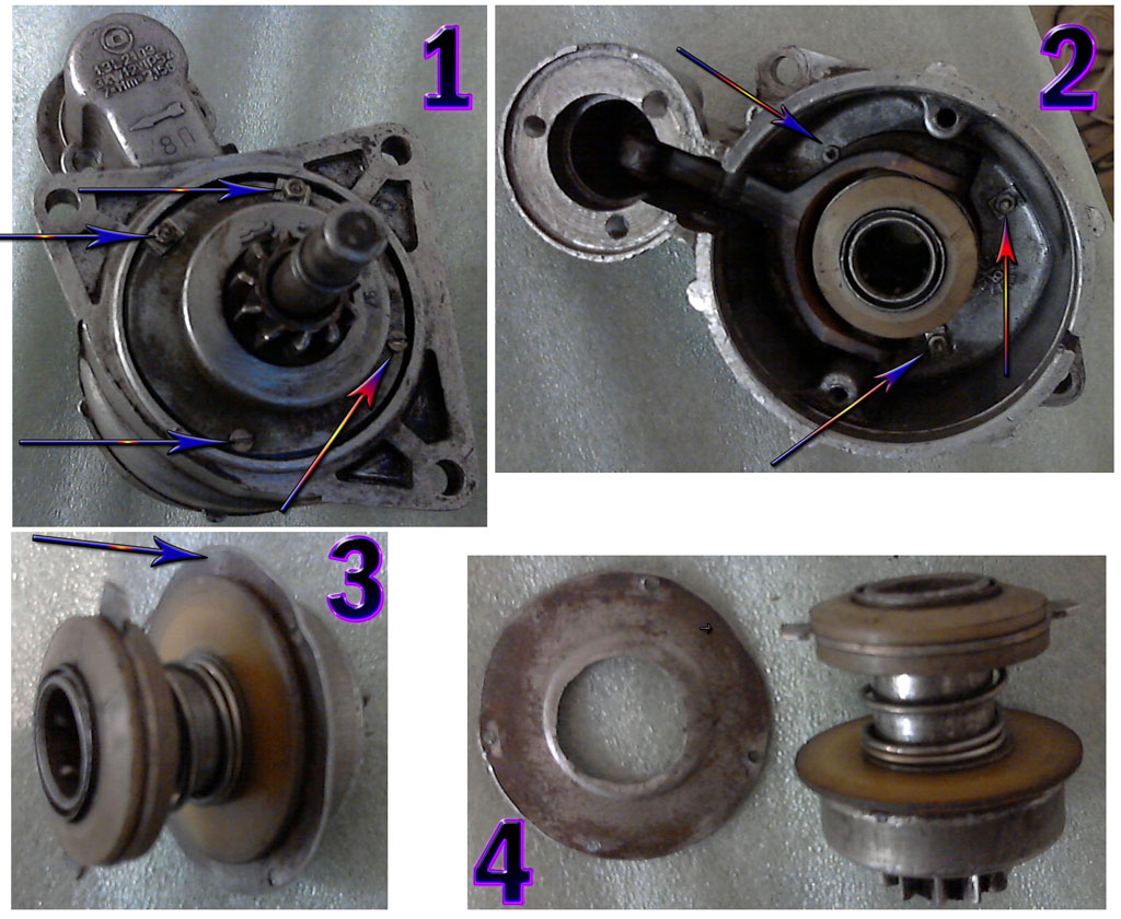

Принесли на ремонт стартер с восьмёрки.Стартер доработанный народными умельцами.
Бендикс прикрутили к корпусу стартера -1. Предполагаю создавали вторую опору для якоря. Или у них там что-то с передней втулкой,может что-то поломалось,или умельцы вообще не знали о её существовании.
Снимок внутренней части передней крышки -2. Стрелками показаны крепления бендикса к корпусу стартера.
Бендикс в сборе с "доработкой" -3."Доработка" указана стрелкой.
"Доработку" снял с бендикса. -4

У ребятишек с Электрокарта сняли наверное?
