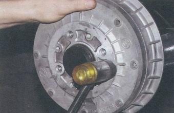

О барабанах. Когда-то давно, в гаражах, один дедок, увидев, как я отжимными шпильками пытаюсь на восьмёрке снять мёртво сидящий на ступице задний барабан, показал, как это надо делать ... небольшой кувалдочкой. Обычно два-три удара прямо по барабану максимально близко к ступице. 100-% результат.
Вот нашёл фото (только они здесь слукавили - резиновым молотком х@р получится kto1.gif ):
Дата 16.03.2013 - 12:04
На фото наверное уже одевают-ставят.
Резиновый молоток,это конечно так 2017.gif .
Есть резиновые киянки БЕЗ ОТСКОКА (в хоз-строй-х магазинах),типа таких дел самое оно,не помнёш,не разобьёш.
Киянка весом 0,5кг от лёгкого удара сдвигает с места стеновой газоблок весом 25-27кг.
Это сообщение отредактировал picnic - 16.03.2013 - 12:53
