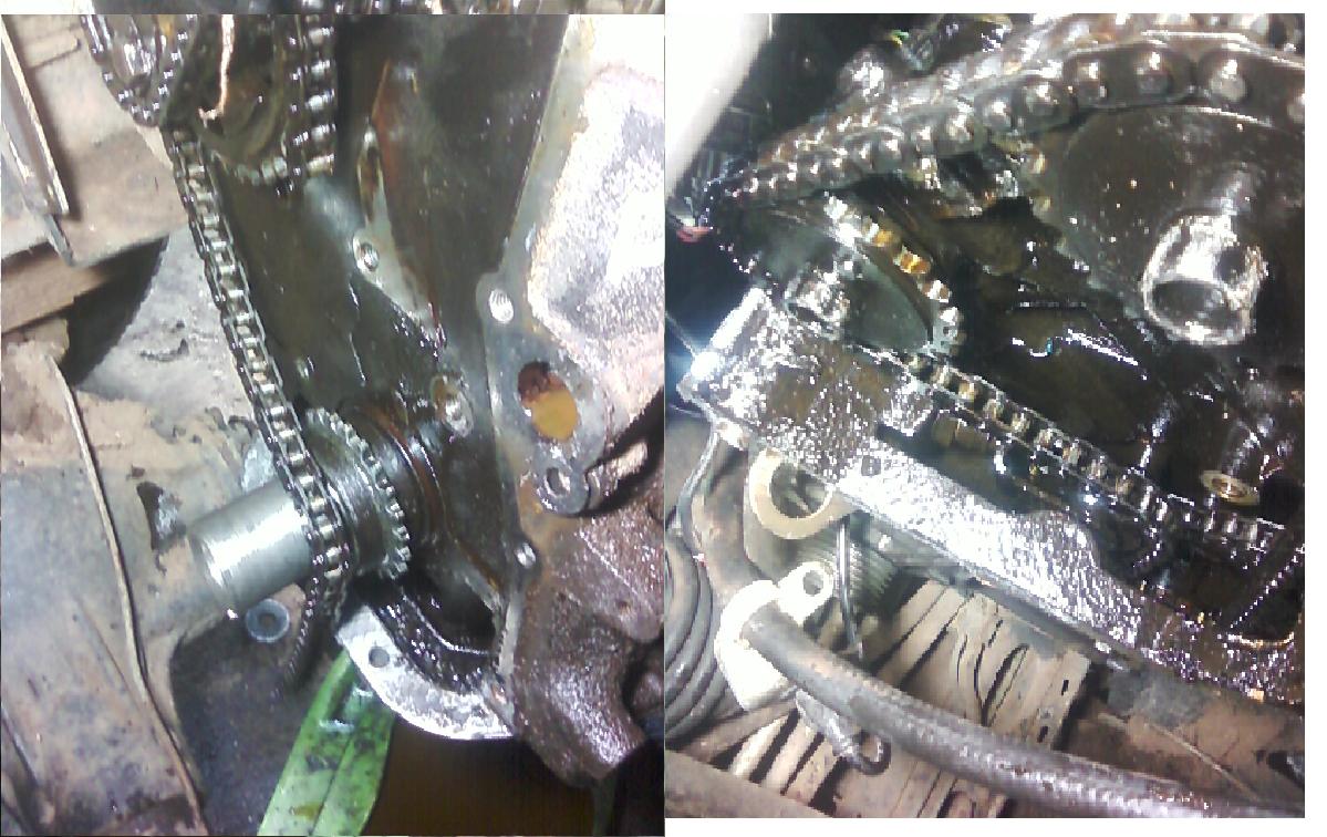

Доброго времени суток. вот фото УАЗ буханка пробег 14 тыщ масло ни разу не меняли, сцука колхозники (они действительно колхозники, где то прочитали что масло можно не менять 20 тыс км) ладно обошлось малой кровью : замена цепи , шестерен , успокоителей, натяжников. делали эту машину прошлым летом. зимой они притащили уже только движок от него, провернуло вкладыши и они шлифовали коленвал, только под вкладышами не вычистили и коленвал зажало, короче они с ним по мучились и сняли его и к нам притащили. ну ладно уазик бегает, доярок возит. НО СЕГОДНЯ ОНИ ПРИТАЩИЛИ Шниву - НЕ ЗАВОДИТСЯ!!! во первых провернуло контактную группу в замке зажигания, во вторых стартер слишком легко крутит мотор. ни в одном цилиндре нет компрессии stena.gif сняли клапанную крышку, а цепь слетела с распредвала ну и устроила вечер встреч поршней и клапанов, сломан натяжной башмак , вскрыли, весь выпуск загнуло, следы перегрева мотора. масло в обоих моторах ЛУКОИЛ (понятно что это не показатель) и опять не дотянули до своих 20 тыс км что бы поменять масло, прошлым летом машина была как "конфетка" а сейчас просто "не конфетка"
КАЗЛЫ!!! кому то на такую машину копить и копить а они не берегут ни Х@Я
и еще купила знакомая девушка себе рено логан, все по серьезному, ездила с каким то ПЕРЕКУПОМ , купили машину хорошую, по его словам, надо гранату менять только, на чем и им сделали скидку. сегодня приехала поменять гранату и так по мелочи, масло поменять, ремень навесного, тосол, задняя дверь не работает от Ц.З. оставила машину, начали делать , а машина писец, вся была битая-крашеная не дотянули ее, собрана на скорую руку. масло поменяли двс заработап тише и по мягче. надо ей все это говорить, ой как загрустит ведь. летает довольная и счастливая, пока.

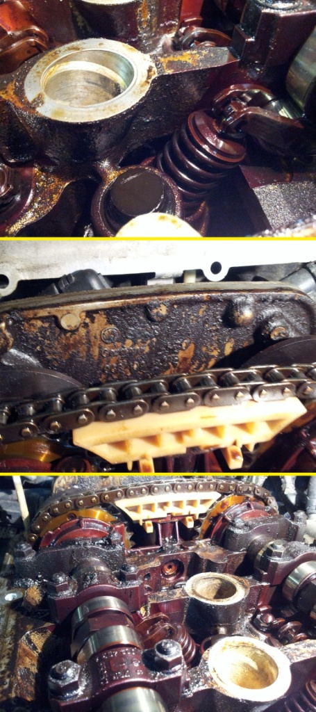

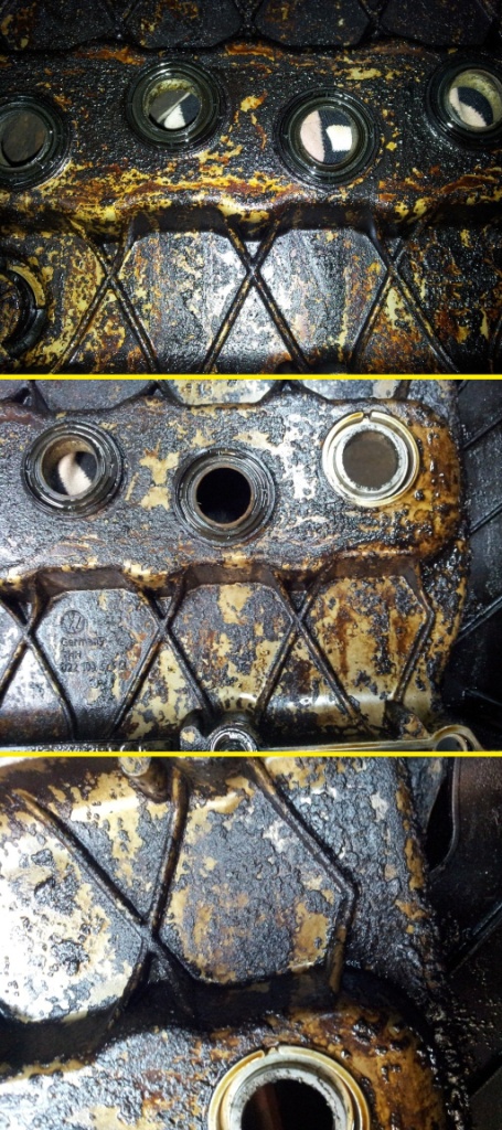

Дата 24.04.2013 - 23:26

Машин в прошлой жизни жил в Американии. Но то, что последние два года (т.е., как купил) владелец менял исправно масло (раз в 8-10 тык.), я тому свидетель, потому, как сам его и менял.
Интересно другое .... никто не спросил, какого х@ра я туда полез, т.е. снял клапанную крышку laugh.gif .
Дата 25.04.2013 - 20:36
Дата 25.04.2013 - 21:18
Цитата (karel @ 25.04.2013 - 21:36)
Юра, а какого х@ра ты туда полез?
Мобиль, как и большинство из этого семейства, изначально был проблемным. Владелец впарил в него уйму средств (что для меня конечно положительно), но местами/временами я ему предлагал избавиться от этого Das Auto. И таки месяц назад он решился, погнал на рынок. Перекупы, не совсем идиоты, при наборе оборотов до 2800-3000 услышали характерный стрекочущий звук и отправили устранять неисправность. Приехал ко мне. Вскрыл крышку - увидел чудо, плюс зазор в коромыслах ..... Замена комплекта гидрокомпенсаторов сделала вадельца морально счастливей и богаче, а материально беднее на 11 тыр. (стоимость гидриков), работа отдельно. Поездив, он опять потерял мысль о продаже (типа - такая корова нужна самому). Ну не учит русского (кривлю дущой) человека ничего/никто, кроме жаренного петуха.
