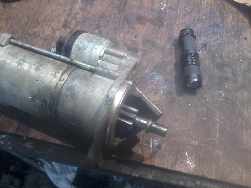

Хорошо... как дело до контактных болтов и до роликов - то сплошное садо и мазо... уговорили. Тогда перейдем в "другой отсек"... перегорела "дорога" в блоке предохранителей - жгут по салону до зада. От ремонта агрегата это одно условие, а тут уже имеем целых три: Первое - это ремонт самого блока (ах да... только в магазин за новым, с еще более тонкими дорожками), второе салон вскрыть (что совсем не садо-мазо, а сплошное удовольствие) и третье - прыгнуть в багажник. Естественно один из двух последних пунктов будет исключен, но не сразу, а только потратив время на поиск КЗ и только потом плюс или салон или клювом в багажник... но все хорошо если на момент поиска есть то КЗ по факту, а ну как только оно только при загрузке багажника или при определенной ситуации в салоне....и тд? Что все вскрывать вподряд? или отпустить клиента с Богом, пусчай до пока появится опять поездит? Как потом ему в глаза... Так докажите мне теперь что это сплошной кайф, а не садо и мазо, в смысле работы навЫсшей категории в золотом эквиваленте оплаты. По мне лично лучше в теплом помещении, за столом, перебрать стартерок... хошь стоя, хошь сидя (а не раком в багажнике да еще на свежем воздухе).
Подозреваю что именно эта лишняя трата времени на поиск непонятно чего в ремонте остального эл.оборудования и заставляет форумчан делать неправильные выводы относительно агрегатного ремонта. Но в агрегатном ремонте еще раз подчеркиваю - на поиск непонятного ВРЕМЕНИ МИНИМУМ!!! Александр Алексеевич Автомеханик написал время затрачиваемое на ремонт бендикса, написал и я что трачу немногим больше... итак теперь берем мои сорок минут и сравниваем с затраченным временем к примеру на снятие/вскрытие/ремонт/установку блока предохранителей (о вскрытии салона вообще промолчу).... что? Кайф?

Raimarina, ну ерунда сплошная уже smile.gif , никогда от перебранного бендикса не порвет крышку тем более якорь в зацеплении не останется... только букс. И речь то в сущности, я в той теме заводил не о деньгах и не о клиентах... я выложил на форум ПРОВЕРЕННОЕ не одним случаем дело - доукомплектовал всего лишь новый Херсонский бендикс до шести роликов! Т.е. сделал его в два раза надежнее если на заводе не захотели. Эти бендиксы производятся сейчас, а не в совдепе... и ставят их сейчас новыми многие даже не подозревая о внутреннем содержимом... неужели это не актуально для форумчан? Ведь фирма эта во многие регионы поставляет свою продукцию. Так какого.... опять устроили гвалт со спиленными сверлами и экономическими выкладками?
От себя добавлю только одно, ставлю конечно же в основном новые бендиксы на отечественное и на БОШи, все рукастое осталось на долю японии и чего-то подобного (за редким исключением), потому как стоимость этих бендиксов запредельная и доставка по времени к нам значительная. Вот и пригодилось умение, имею с этого неплохой прибыточек чего и все желаю. А умение плеч как известно не трет wink.gif

Андрей. Поеду до конца года в Россию. Посмотри размеры роликов. Размеры пружин - скину в личку. Отправлю тебе шт по 100.

Заранее спасибо, Александр Алексеевич. Ремонтные ролики d 6,2мм высота 9мм - это основные что хотелось, но не так это важно как плоские пружины... там размеры на память не помню, но хотя бы пару видов было бы неплохо. С пружинками по ходу работы определюсь.
