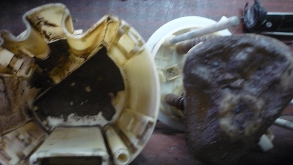

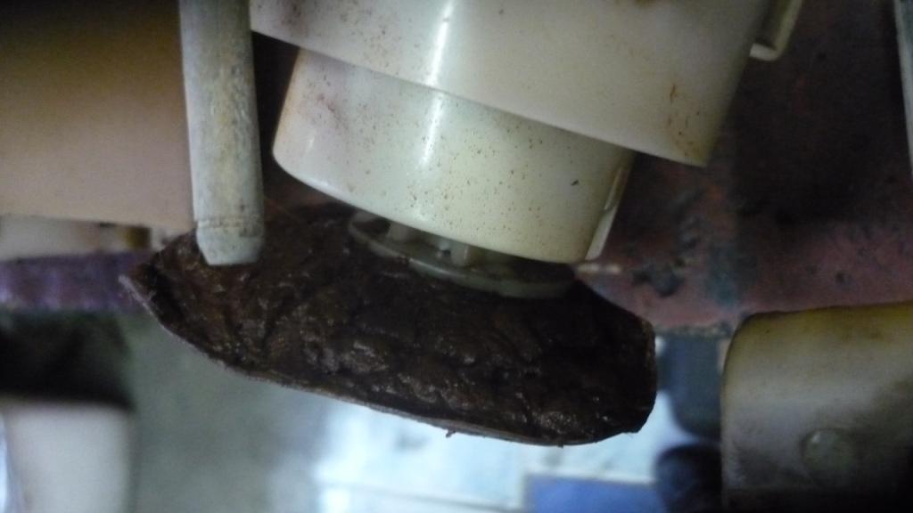

На днях была 21112 троит к нам он уже приехал наверное к 5м.Не работает 2и3 цилиндры спрашиваем что делал говорит не чего само случилось.Неделю назад менял форсы и все фильтра (где то в сервисе) мерием топливо 3.5 компрессия 12-12-11-10 катушки целые свечи новые.Все таки сняли форсы и у видели что 2 просто забиты грязью фильтра там не кто не менял.
Дата 7.11.2013 - 09:47
Так что парень на ровном месте попал еще на форсы и на все остальное (вот из за таких уродов другим мозг выносят)
Дата 7.11.2013 - 11:53
Вот и диагностируй потом после таких уродов.И ведь деньги взяли и спокойны.
