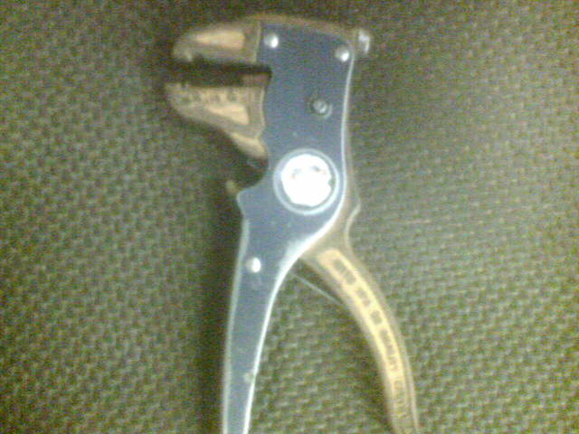

А я провода зачищаю и обрезаю одним спец-инструментом "FORSE",2 года уже.
Очень удобно,а клиенты просто в восторге!

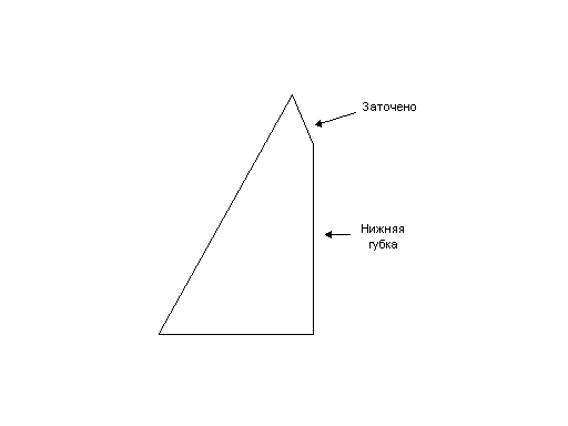

А какая заточка должна быть на бокорезах? Вариант 1 или 2?

alarm

Однозначно вариант 1.

Не форма губок бокорезов, а именно заточки?

Получаеться у меня нет нормальных бокорезов?
Вот такие у меня все бокорезы, форма губок как в 1 варианте, но есть заточка, которая делат бокорезы похожими на 2 вариант sad.gif
У меня тоже такие. Знакомый подарил. Он с 1994г. работает монтажником полиграфических станков. Им выдали еще в том, 94-м году. Я долго облизывался. А сейчас мне подарил. Уже сколько работает... Есть в магазинах такие. Не знаю про качество. Удобные в плане очистки неудобнорасположенных проводов.
Угу wink.gif Второй вариант.

Спецом просмотрел все бокорезы которые были у меня, у всех так имееться заточка с плоской стороны губок. Edinolichnik, неужели у вас бокорезы заточены с наклоненной стороны? kto.gif А как называються эти суппер-пуппер бокорезы, которые у вас, просто хочу купить.

.Спецом просмотрел все бокорезы которые были у меня, у всех так имееться заточка с плоской стороны губок.
Бокорезы фирмы "Topex" имеют заточку с двух сторон. Хотел добавить к описанию Edinolichnika но...
