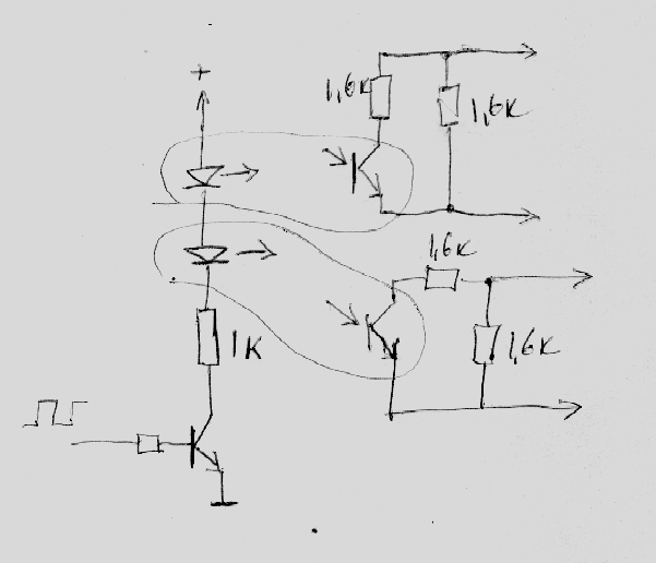

имитация токового датчика типа вот этого и таких схем(без оптронов) , море. Спалить что либо невозможно.

по поводу приведенной схемы: обязятельно ее лепить на два датчика (я так понимаю передних колес)?
Маркировку оптопар и транзистора не тяжело подсказать?
Можно ли использовать моталку на 555 микрухе к этой схеме, и обязательно ли отключать датчики?

да схема это так для примера, уже не помню где ее взял. Сам собирал на полевиках. Генератор пофиг на чем, я собирал на 555, меандр 1000гц. Схема эта ставится в разрыв датчика , поэтому информацию по этому поводу почитай . На http://chiptuner.ru/ полно.
