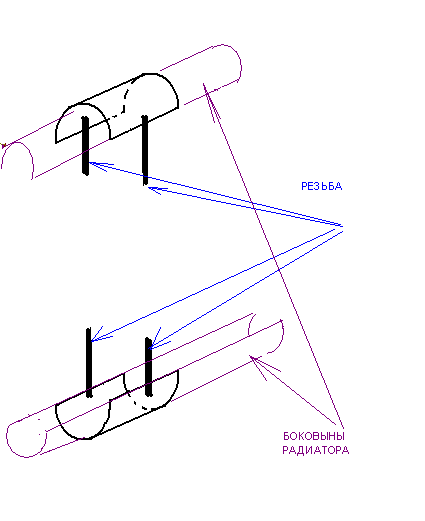

Дата 16.04.2009 - 20:49
г. Курчатов Курская обл.
Сообщений: 1561
Пользователь №: 362
На форуме с: 10.04.2005
Чтоб крышки радиатора не расклеились от давления охл. жидкости, можно их дополнительно стянуть таким "бандажем" - сделать из тонкого металла полукольца, к ним приварить стержни с резьбой и стянуть половинки.
Или просто проволкой стянуть.

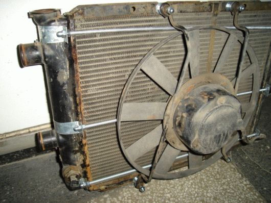

Никак не удаются стерет верхнее kto.gif Hash-извини, но поправит верхнее никак не получается:

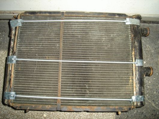

ivanantonov
Дата 20.04.2009 - 20:28
Sofia,Bulgaria
Сообщений: 247
Пользователь №: 10739
На форуме с: 21.03.2008
Вид с другой сторону:
Думаю не плохой ремонт , за 5$.
