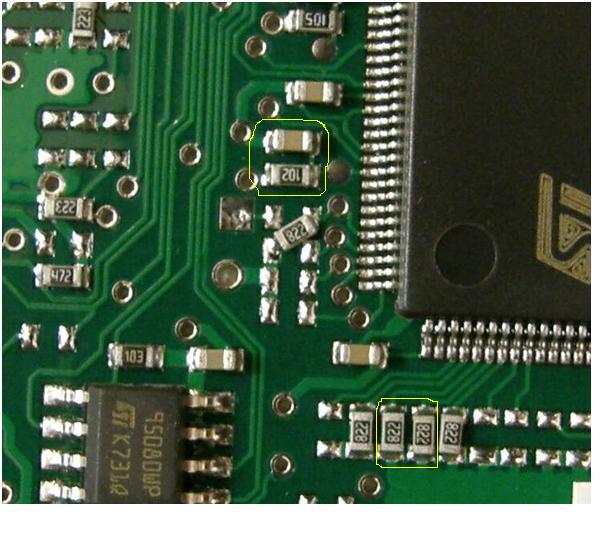

Дим, бьюсь с М73 Итэлма от переднего привода 8кл.(I317DA02). Блок мой, экспериментирую с загрузкой без комбика, похоже доэкспериментировался. Посмотри, нет ли на твоих блоках такой детальки в районе где поворотом резюка переводим в бут? И еще, если знаешь, на моем М73 нет деталек отмеченных овалами, такое попадалось тебе? Особенно то что в верхнем овале. Все началось с того что попробовал зашивать блок вазовской самозагружайкой которую переделал Roy, соблазнило прошивание без вскрытия. Программа выкинула ошибку, и теперь даже стандарт лью через бут (флеш+епром) , но двигатель не заводится. Еще этот перемыкун откуда-то свалился... Присоединённое изображение (нажмите для увеличения) ![]() -------------------- Чиптюнинг китайских автомобилей, Волгоград.
