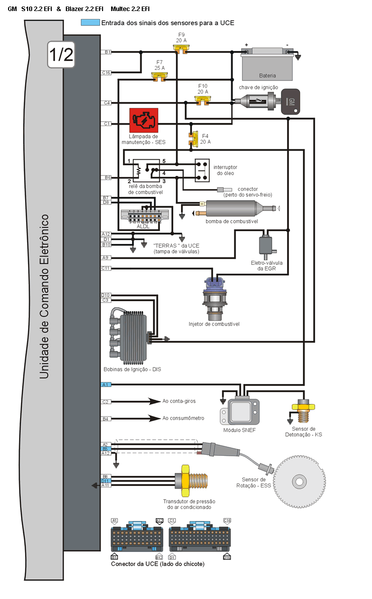

Киньте схему моторнрго на это чудо? Мотор 2.2, моновспрыск. Другой инфы пока нет, если надо найду.

Даже если схему не найдешь, все равно берись, он простой как валенок: осциллом и мультиком разделаешь на куски без проблем. В первую очередь гляди map-сенсор. Он хоть и GM, но дохнет исправно.
Присоединённый файл ( Кол-во скачиваний: 32 )
Присоединённый файл  engine.rar

Во вложении распределённые, а не моники - толку столько же, как ремонтировать Жигули по схемам Волги.

По схемам-подписал, что от чистокровных, может кому пригодятся.

C машинкой разобрался! При детальном разборе выяснилось, что никакого ДФ там нет, а в этот разъем втыкается ДПКВ. На следующий день как запустился наткнулся и на схему
Источник:http://www.carhelp.info/forums/64/thread24196/
