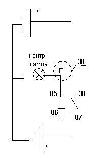

идея конечно интересная, у нас на машине эта проблема решена так :
Plus

По совету Шамиля Загидовича, решил поставить на свой Hover в багажник второй АКБ (AGM).
На данном этапе собираю информацию, идеи. В первую очередь интересует алгоритм работы. Что от кого лучше запитать, как осуществить защиту AGM аккумулятора от возможного перенапряжения? Принимаются идеи любой сложности, вплоть до требующих программного управления.
Из нештатного, установлен hydronic и Шерхан-7. В будущем, возможно, лебёдка.
Основная задача - гарантировать запуск в любом случае.
В параллель не хочу подключать, чкркз диодную развязку то же.
Пока остановился на схеме подключения доп АКБ при старте и на заведенной. Какие недостатки?
PS. Хотелось бы минимального вмешательства в схему авто.
Это сообщение отредактировал coon - 23.06.2014 - 22:16
