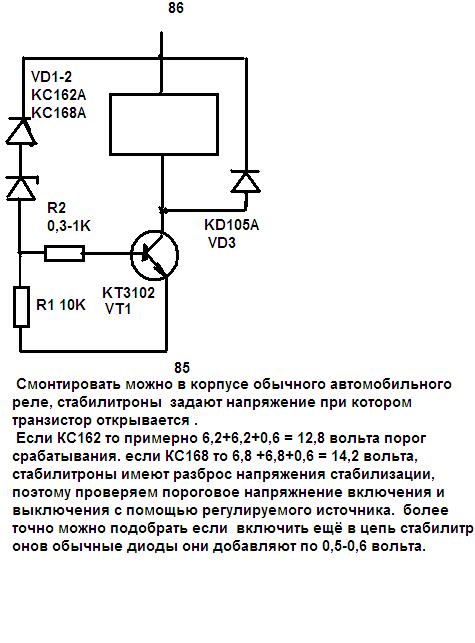

Такой алгоритм реализуется просто, вот такая схемка будет работать подобным образом ,если напряжение подаваемое на обмотку менее 12,6 вольт обмотка отключена как только напряжение выше 13,5 вольт - включается.

Ещё задержку отключения добавить, чтоб не моргали при кратковременной просадке напряжения.
Если есть, использую для этой цели D+.
