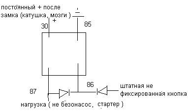

попробуй так
Дата 28.04.2009 - 08:12
а сын у него в интернете не бывает? Подсмотрит все твои секретки и будет это просто бесполезной тратой времени. Лишние контакты вразрыв стараюсь не использовать, лучше всегда шунтирование, или в крайнем случае разрыв не силовых цепей. Реле с самоподхватом в последнем посте наиболее распространённый и простой , но от пионеров действенный вариант. вместо штатных можно и геркончик или кнопку плоскую(типа ПКН-190 или подобную) а спрятать можно хоть куда, проще на попогрейку посадить , или противотуманки, последние без габаритов и фар не включатся. Вот только при сыне придётся ему шифроваться! А то подсмотрит и всё по новой надо будет переделывать!
Теперь сыну только зайти сюда в тему и выписать на листок все варианты, и перебирать до получения положительного результата. tongue.gif Не забывайте, что форум читают не только те кто защищает, но и те от кого эта защита устанавливается. old.gif

не знаю как на счет окислении контактов, только машины которые снабжались первыми такими секретками в конце прошлого тысячелетия до сих пор бороздят просторы вселенной, просто сатурновское реле, и не надо только отечественного пр-теля использовать детали.
Дата 28.04.2009 - 22:54
На счёт Сатурновских реле согласен, на порядок надёжность выше, но и они подчиняются законам физики и стареют, а где нибудь под капотом и они тоже долго не живут, К слову сказать китайско-тайваньские их клоны тоже понадёжнее наших благодаря герметичной заливке, но за последние лет пять приходилось уже и Сатурновские релюшки заменять, контакт должен быть нагружен не более 50% от паспортного тока, если конечно хотите иметь надёжность на хорошем уровне. Только если реле спрятано в корпус где обеспечена влагозащита. Всё! Прекращаю брюзжать, но согласитесь: ничто не вечно под Луной!
