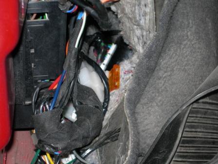

как вы думаете заплатив бешеную сумму денег за монтаж в сервисном центре какое качество установки должно быть ?????
приехал ко мне автомобиль марки форд фокус 2 с проблемой Ц.З. посмотрел возможные места нет сигнализации, пошел по датчику удара, ура нашел все в коннекторах красиво только штатный Ц.З. не работает с водительской двери разбираю угол и вижу тупо отрезанные провода Ц.З. и подключенные к сигнализации, так и установлено в самом сухом месте. под ковриком лягушки еще не квакали но тину пришлось убирать .
вопрос остается открытым по сертифицированным и лицензированным установочным центрам КАЧЕСТВО!!!!!

если такое дело, то для чего было отключать управления ц.з. с водительской двери и подключать их к сигнализации, при этом потеря работы штатного замка , если интерфейс расположен за бардачком??? diatel.gif
