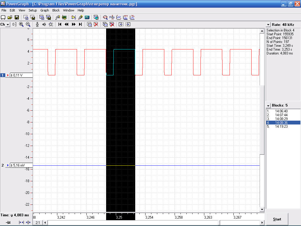

> как посчитать частоту?
Дата 11.05.2009 - 13:50
Что то не могу соориентироваться-как рассчитать частоту, скважность?
Дата 11.05.2009 - 14:25
Частота = обратную величину от измеренного времени в милисекундах умножаешь на 1000. В твоем примере будет 244,92Гц. Кстати, осцилл Мюллера показывает частоту выделенного фрагмента сразу, сам считает.
Скважность = отношение периода сигнала к длительности имульса. В твоем примере, на глазок, будет 1.3 (безразмерная величина). Некоторым удобнее характеризовать скважность в процентах (коэффициент заполнения), тогда делишь одно на другое в обратном направлении (75%).

Дата 13.05.2009 - 13:29
