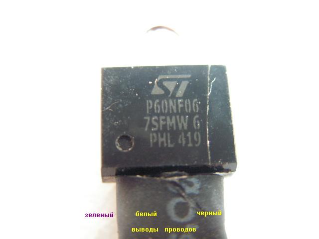

Так вот в этот раз слегка перепутал полярность. Присоединённое изображение (нажмите для увеличения) ![]() |

Транзюк фигня, главное чтоб схема его управления (ШИМ) в кнопке осталась целой... |

Если делать на прямую то обороты плохо регулируются, на увеличение хорошо, на убавление полностью надо выключать. а за кнопку в сборе около 500 р. отдавал |

Да напрямую обороты вообще не регулируются
Да за столько можно и китайский дреЛ купить
SOLVIK, привози ко мне девайс, посмотрим |

В пятницу купил в ЧипиДипе полевик(100р.). Подобрали по току побольше, родного не было. Поменял диод - он тоже был пробит. Сегодня собрал. Все работает. Блин. Зарядное второй раз накрывается. Год назад менял, от рации приспособил. Сейчас третий раз поменял, купил за 400р. Дима спасибо за приглашение. Я к тебе все ни как не сьезжу...То работа, то дача... Как поеду по Алтуфьевке так сразу тебя вспоминаю, думаю надо заехать. Позвоню.. |
