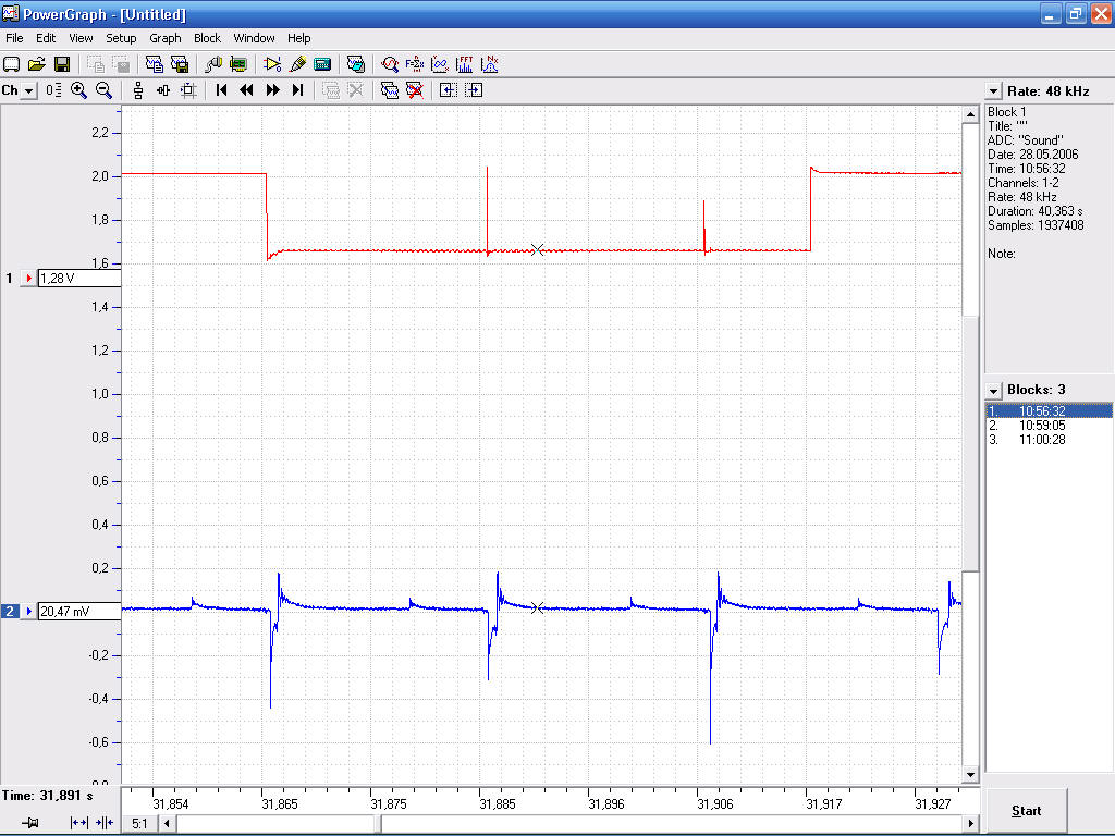

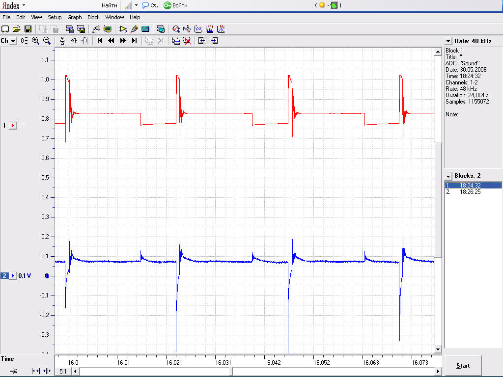

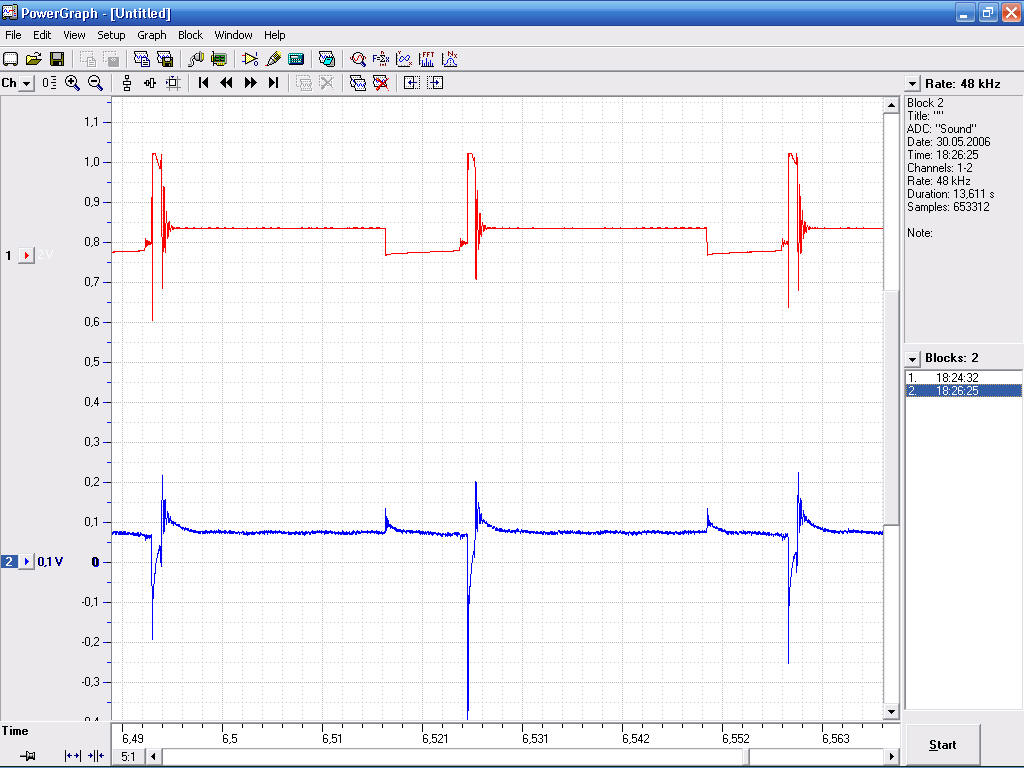

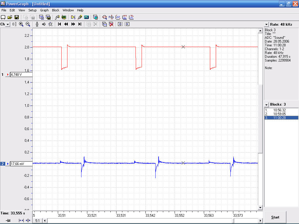

Короче хрень какая то-дело не в мозгах (ставил на другую машину), не в генераторе (ставил с другой машины), не в питаниях-подавал на разъем на прямую, становится еще хуже! Главного реле там нет! Я в шоке вот картинки-форсунка и первичка, с геной и без: Присоединённое изображение (нажмите для увеличения) ![]() |

Все симптомь!, что с генератора идут импульсь! сбивающие управление форса. Цепляй осцил на плюса к генератора и смотри что появиться. Отклонение не должно бь!ть больше +,-0.5v. A пробивное по свечи должно бь!ть почти одинаково. На осцилки видно, что на третим почти вдвое. Замери ВВ кабеля, или отрегулируй свечи. |

Ну ка, давай и нам посмотреть. Где осцилка гена на ненагруженном и на вторички, с ровном пробивное на всех свечи? |

А что могу сказать? Осцилка вторички вообще не нравиться. По очередь, на первом пробивное если принять в норма, на втором и третим почти в двое больше, что говорить то ли обрь!в в ВВ провода, то ли клапана не уплотняют и смесь беднит, или ещо что то. А линия горение ни на одного не ровная, как положено и слишком короткая. По наводки виднь! на красном, есть с геном, но хотелось оценить их размах. Подсоедини на замер + на гена на малом обхвате, а потом без гена, на тот же обхват и сам увидишь разница. Конечно, лучше бь!ло бь!, если осцил откалиброван по напряжение и дает действительное напряжение. . Прилагаю обучающий ролик, сам посмотри что и как должно бь!ть. Присоединённый файл ( Кол-во скачиваний: 36 )

Стоян, разница пробивного на картинках, ИМХО, из за недостаточости частоты дискретизации - не всегда отсчёт приходится на пик импульса.
