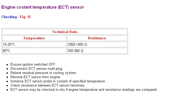

Дата 30.05.2009 - 00:40
Вот по датчику температуры

1.Какую температуру показывает в живих данних мотора? Совпадает ли она с реальной?
2. Какие показания с ДМРВ?
3. Какие графики работи лямбда зондов? Не висит ли в бедной или богатой области на холостих? Работают ли оба зонда примерно одинаково?
4. Какие показания газоанализа?
