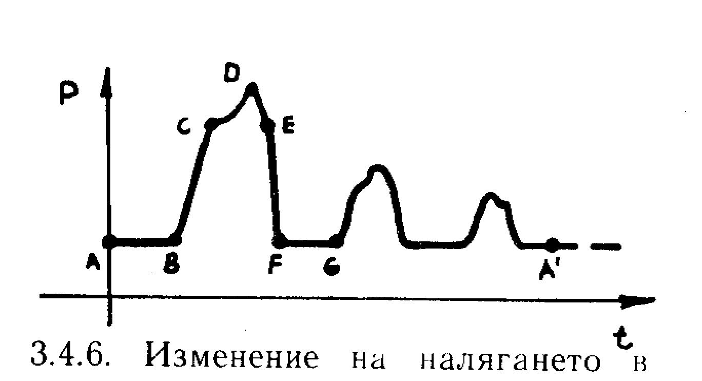

Ниже приважу отсканирован сигнал с датчик давления нагнетателного трубаправода (магистрал въйсоково давления). Датчик здесъ точно не указан но думаю для нашех целей подходитъ пиезодатчик подходящей конструкции, учитавая обсуждаемъйе уже в несколъко тем его особеностей.
Напаминаю что здесъ имеется в виду класическом систему питания.

Перевод на текст к графику. Р-ето думаю понятно, давление, по оси ординат, t - тоже понятно, время, по оси абцис. Участoк с т. А по т. В указъiвает на постоянном значение давления в трубе, и значение етого давленияя зависит от вид насоса, вид нагнетающего елемента, частоту вращения ( подразумевается КВ-зам. пер.) и длину связи ( подразумевается длина трубки - зам. пер.) с помпу до форсунки. С т. В давление начатъ расти в резултате старте процеса активного хода насосного елемента (подразумеваетъся плунжера-зам.пер). В т. С ето давление достигаетъ величину, которая хватит для открития форсунки. В процесу впръiска, длителности которъй определяется положения т. Е по оси времени, давление достигаетъ максималной стойности соответстуещей положение т. D. Переход из т. Е до т. F соответствуетъ на процес установления нормалном величину давления в трубопроводе. В резултате еластичнъйх своисв систему нагнетателного трубопровода, возникаютъ осцилации давления, которъй и изображени на фигуре как волнъi после т. G, однако ети осцилации давления не приводят к повторному открития форсунки. Вся ето система диагностики берет сигнала лишъ с двумя датчиками: Сперва ето датчик давления (тот сигнал что приводили въiше), и второй датчик, ето датчик ВМТ первого цилиндра (или что самое для наших целей с ДКВ, что бъй привезалисъ по времени/градусъй -зам.пер. ) Про т. А' в тексте не упоменается, но если позволите, по моему, ето точка связана с конец самоосцилации систему , зъй и всеми въйводоми которъйе нам здесъ напрашиваются.
Вотъ и по существо перевод. Акцент и не знание русского язъйка прошу проститъ. Старался из за всех полиглотских сил что у меня, но понятно ли там все для Вас kto.gif...
