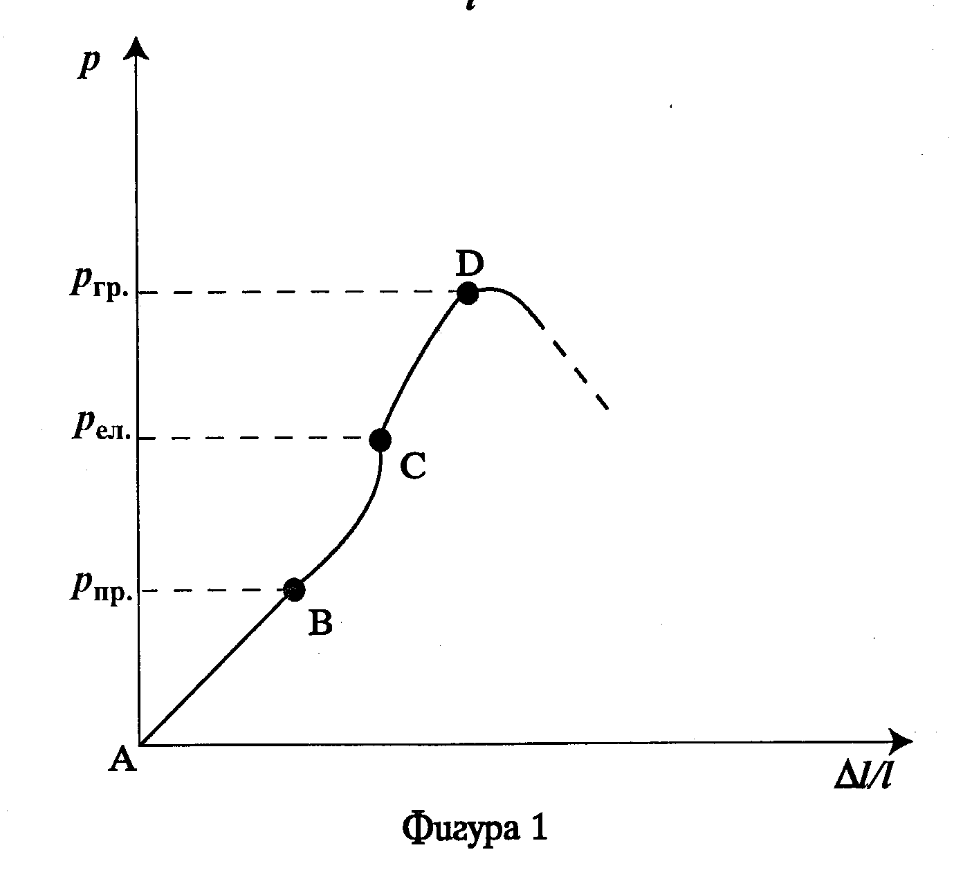

Зъй, про пулсаций не прав, ответе себе вопросу: Зачем рампу назъйвается "Акумолятор давления"? А какое соотножения обема рампу к обеме впръйска? А как собствено рампа етом "акумоляторной" функций осуществляетъ, за счет чего? А естъ ли что то общее между такой систему питания и класическом въйходном тракте бензиновом (скажем wink.gif ) движке? Вотъ вам график и школном закончик на раздумя.
Закон Гука: P=E(delta)l/l , где P- механическое напрежение (Зъй тоже оно в [Pa]), E-модулъ еластичности, т.н. модулъ Юнга (тоже он в [Pa]), (delta)l/l - относителное измение линейного (в том простом примере ) размера.Характернъйе точки графика думаю Всем понятнъй. Про звуковой импеданс разнъйх сред....Следущий раз, скажу. 199.gif

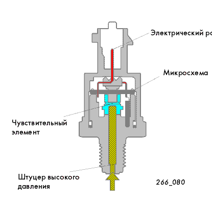

Знаю, что характеристика любого датчика должна точно соответствовать измеряемому параметру. Свойства трубок (куда будут прикладываться датчики) на двигателях - думаю разные. А датчик работает в связке с трубкой. Ещё будет зависеть от места приложения датчика.
Штатный датчик Common Rail в качестве чувствительного элемента имеет стальную мембрану с напылёнными тензометрическими дорожками. Мембрана - она гораздо чувствительнее, чем стенка стальной трубки.
