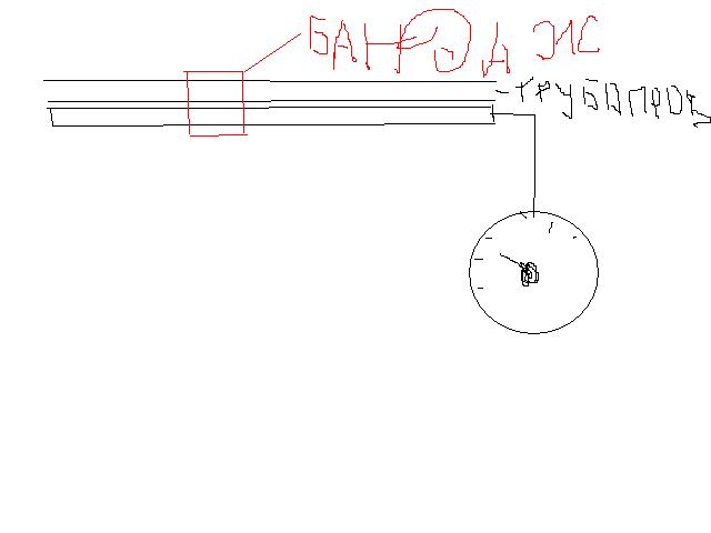

Цитата (Михаил59 @ 3.06.2009 - 20:14)
соединяем его с манометром через тройник, к тройнику подсоединяем насос, создаем давление для сжатия шланга.
Не совсем понял, это предлагается для калибрования бесконтактного датчика, или это еще один, тясячапервый контактный способ? Если второе, то к обсуждаемой теме отношения не имеет.
Дата 3.06.2009 - 22:42
Михаил59 хотел сказать если я понял правильно ;
Извените за каракули.

Извините! Небольшие проблемы с инетом. Я имел ввиду сильфон (гофрированная закрытая емкость с одной стороны трубка) помещаем в скобу, на трубку надеваем шланг, через тройник соединяем с манометром, к тройнику подсоединяем насос. Топливный шланг размещаем в скобе под дном сильфона, насосом создаем давление для сжатия топливного шланга. Хорошо бы манометр как индикатор часового типа с установкой нуля. Это все теория но я думаю поэксперементировать можно. С уважением Михаил.
