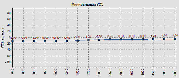

В этой прошивке есть калибры с -12.

Цитата (Isis @ 3.06.2009 - 00:20)
NOKIAN
Понял, цифра в законе, а чего ж тогда он в самые тяжкие бросается? УОЗ ведь зависит от циклового наполнения, или в 7.9.7. он от нагрузки ставится? Хотя нагрузка все равно от расхода зависит. Я к тому, не может ли быть отскок угла благодаря ДМРВ? АЦП не очень свежий у него, хотя долговременная коррекция и коэф. впрыска его не выдают. Попробую потом подменить.
