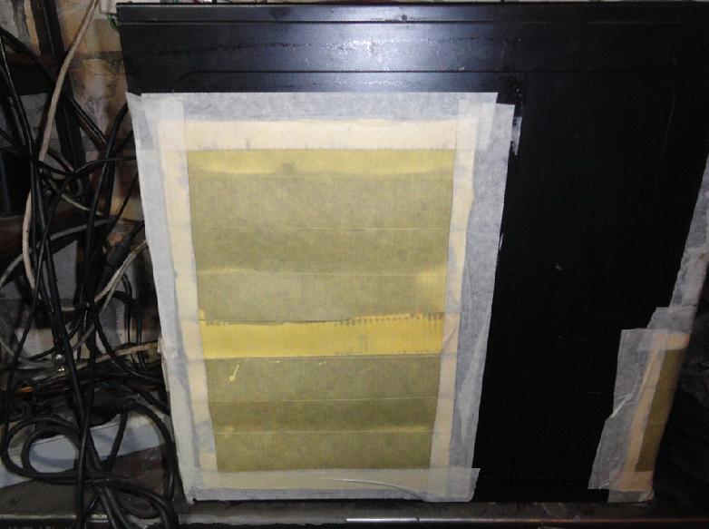

Ну а вот как забивается фильтр на компе. Советую всем: - внутри в нём чище, чем в моём домашнем компе, где такого фильтра нет. Фильтр - бумага из ГАЗ-овского воздушного фильтра. Летом в жару перегрева не было.

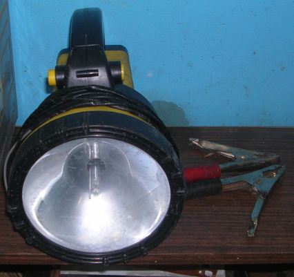

ксенон в подсветке..... tongue.gif просто вешаешь на стену рядом с машиной. высвечивает самые потаённые места в авто

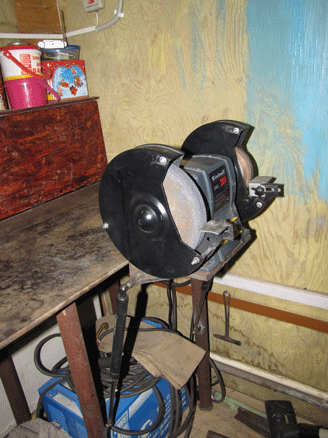

Для экономии места на столе:

+100. Оригинально. И для решения используеться то что у нас почти у всех есть.

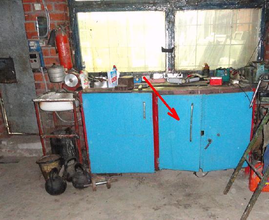

У меня перед гаражом подъём и чтобы вручную затолкнуть легковушку зимой нужно минимум 6 человек, а их ещё попробуй собери. В связи с этим установил в столе электролебёдку. УАЗ-ик затягивает легко.
Вот в этом столе за дверцей она и стоит

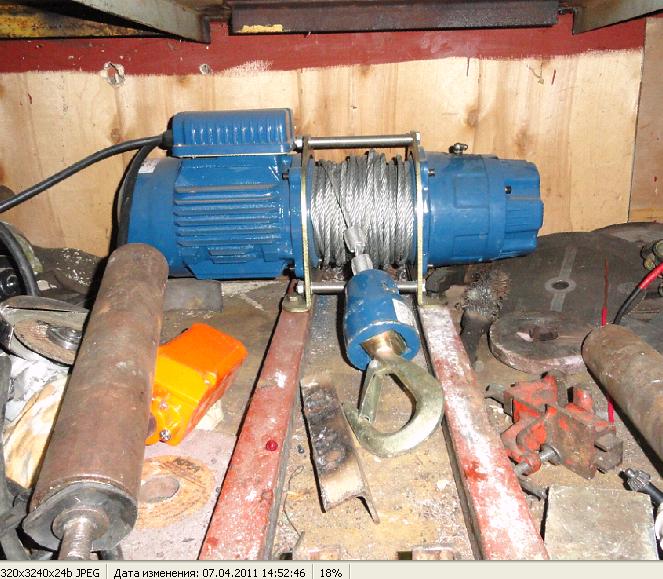

Вот подробнее как она там расплолжена

А вот в рабочем состоянии. Направляющие ролики устанавливается за несколько секунд.
Лебёдка затягивает машину в гараж за 30 секунд.

в рабочем состоянии не прыгает на амортизаторах?
Дата 7.04.2011 - 19:53
Не шелохнется, хоть амортизаторы и бу (12 лет на Ииве. В отрицательную температуру заднюю дверь года 2 как не держали)
Дата 8.04.2011 - 09:58
В обоих положениях амортизаторы стоят под напрягом (1,5-2 см. до конца хода штока)

Я чуть выше писал и давал картинку, как закрываю вентиляционные отверстия компа фильтрованной бумагой. Сегодня пришлось вскрыть - внутри оказалось чисто
