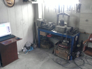

Тема очень актуальная, особенно если мастерская, стандартный гараж. Хотелось бы больше вариантов посмотреть, что у кого как сделано. Может и у себя повторить. Мой вариант.Слева. Ведь еще и машину нужно загнать.

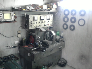

Справа

Стенд по моему Э-240. Как на нем катаете генераторы с поликлиновыми ремнями?

Очень просто Немного сильнее натяжка ремня и все За 10 лет всего 2а ремня спалил
Дата 20.10.2011 - 19:07
Это при нагрузке в 100А.
Невозможно долго катать.
Я себе перетачивал ведущий шкив.

А я идолго не катаю 3 4 минуты Вариатор можно сжечь Ремонтировать ведь самому
Дата 20.10.2011 - 21:20
Сжечь вариатор,это миф. Ремни-это да,но их от комбайнов море.
Да и на комбайнах вариаторы работают не 3-4 минуты.
Я на своем гоняю и по полчаса, уже 7 лет,и не по одному в день.
Особенно долго приходится гонять проблемные генераторы или на тягачи и бусы,что на Европу ходят.

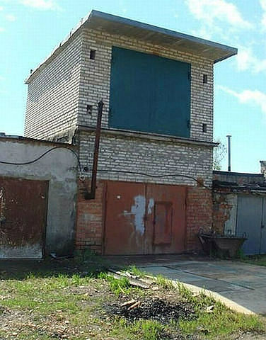

Дата 4.11.2011 - 12:53
Я такое видел у нас в Волгограде, только гараж длиннее метров на 5. Там работает на дому плотник, у него на верхотуре сушилка для леса, прямо с фуры разгружает. А вытаскивает уже сухие доски с противоположного (дворового) торца, спускать не поднимать. Выглядит прикольно, гараж с двумя воротами в облаках, но по факту ему удобно.

Сергеич, а такого у Вас нет ? smile.gif ... ну типа если неремонтопригоден ...

Главное когда в ворота выходишь, не перепутать этаж.

...Парковка для карлсона...
