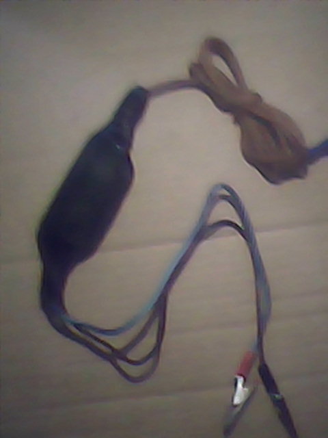

И всё в кучке, простите за качество фото.
Ссылку на ключик специально не дал, шоб начальник в угол не поставил.
Сейчас только проверить удалось, мужики рядом глаза вытаращили, че это она сама крутит, в машине же ни кого нет?

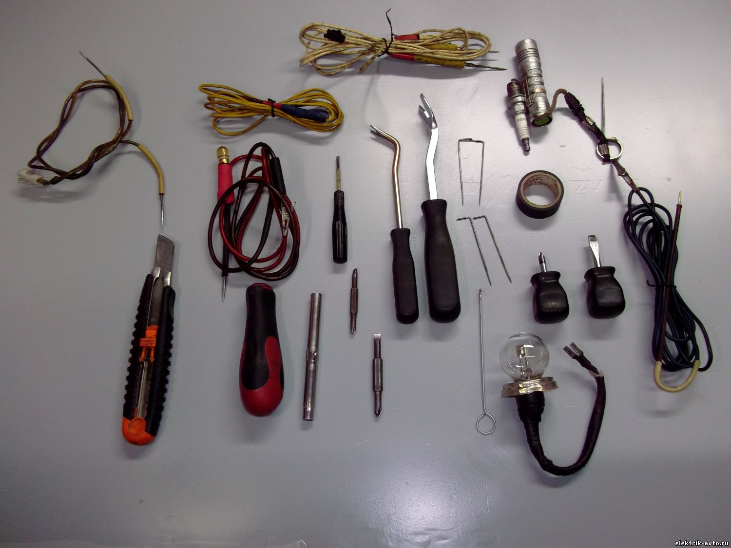

А вот фото инструмента который я таскаю в жилетке,всегда с собой.

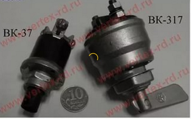

Флажок от трактора или другого чего точно не помню,точно выдержит.
Дата 26.06.2016 - 05:47
Использовал кнопку от Татры 148 от свечи накала.
А кнопочка на снимке слабенькая. она устанавливалась на Урал 377 и 375 для включения реле стартера

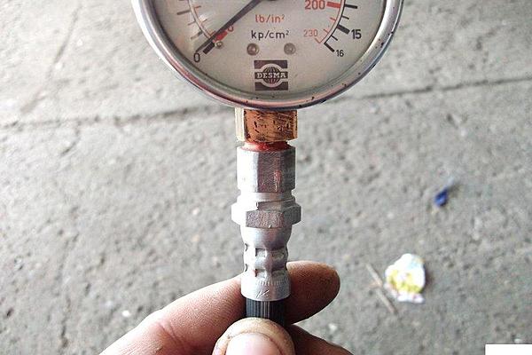

Также вчера при замере компрессии в ваз-2115 кончился компрессометр ,вот обидно то было.Хотя если бы была эта приспособа и так можно было показать клиенту,что в 1-вом стрелка подскакивает при прокрутке от 0 до 1 максимум как и в третьем,а во 2-ром и 4-том цилиндре с одного качка до 8кг/см2 взлетает.
Дата 26.06.2016 - 10:25

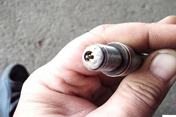

Компрессометр сделал сам,тормозной шланг переднего суппорта+модернизированный ниппель.
Дата 26.06.2016 - 10:36
Самое интересное "модернизировать"ниппель,ослабив пружину,а что сразу 2-а фото в одно сообщение никак?
