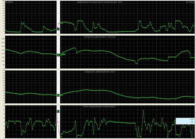

Приехала сегодня Астра с жалобами на плохую динамику, и дерганьем при нажатие на педаль акселератора, ощутимо на 1-2 передаче. Мой отчет: замер компрессии: стандарт= 10.5(взято с Автодаты2008) 7,5 8 8 9 после доливки масла в цилиндр 9 9 10,5 11 ИМХО кольца/состояние поршневой нагар на свечах белый(обеденная смесь), свечи были вычищены(новых оригиналов не было, русские ставить не захотел) и вставлены заново, машина стала намного лутше ехать, но проблему(подергивание когда немного давишь на газ) полностью решить не удалось. Ошибок до снятия свечей не было когда поставили вылезла p0352 -проблема в первичной/вторичной цепи зажигания. Стер ее больше не выскакивала. прикрепляю результаты сканирования сканматиком. Кто что может подсказать буду очень признателен. ![]() Это сообщение отредактировал alexcent - 2.07.2009 - 08:28 Присоединённый файл ( Кол-во скачиваний: 7 )
