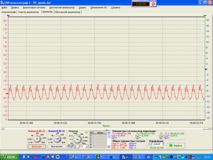

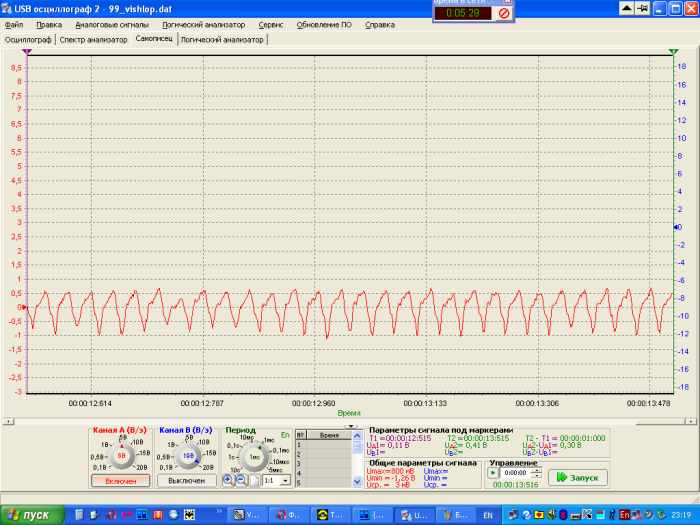

Посмотрите какие интересные осциллограммки.
Авто 21099, инжектор. 2001 г.в. 45 т.км пробег.
Человек попросился на диагностику, ну все как обычно, тупая то да се.
Дохлый ДМРВ. Ради интереса решил воткнуть новый датчик. И вот чего получилось.
Первая - выпуск на ХХ. Неровная конечно, но вроде ничего особенного. Датчик держали в руках у среза трубы, чтоб исключить влияния вибрации глушака.
А вот вторая - ваккум. Прикольная осциллограмма. Как кто расшифрует?
В воскресенье будут ему клапана регулировать. Говорит, что только после обкатки их ему смотрели.

SDL, осциллу вакуума надо бы дать с большей разверткой, а то все слепилось. И по оси Y растяни. Это возможно? Комментировать мне сложно, нет наработок с этим датчиком, может кто найдется.
