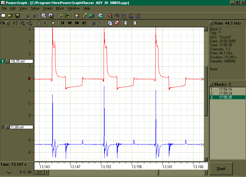

VW ПАССАТ 95Г.В ДВ ADY лохнет при длительной( 5-10мин) работе
на 3500 оборотов. До этого порога можно ездить целый день
и ни разу не заглохнет, но стоит пойти на одгон ,набрать 3500-4000
и глохнет.Заводится ключем сразу же.
Давление 2,6 без шланга 3,2, при перегазовках не падает.Пропадает искра,но
может появиться во время падения оборотов.Осцилку прилагаю

На осциллограмме режим 2300об/мин.
Проверялся ли главный провод и бегунок? Если они в порядке, то на проблемных оборотах проверь сигнал синхронизации со среднего вывода трамблера, и сигнал управления зажиганием от ЭБУ (средний вывод на модуле зажигания). Если эти сигналы нормальные, а скорее всего так и будет, то похоже сдох модуль зажигания. Для проверки можно собрать схему на восьмерочных катушке и коммутаторе.
Намек понял, даю дополнительную инфу:
Михалыч
Дата 27.05.2005 - 18:24
г. Киржач
Сообщений: 408
Пользователь №: 172
На форуме с: 6.12.2004
ни чего не получилось,еще раз: начало срыва

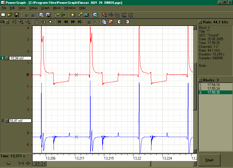

Михалыч
Дата 27.05.2005 - 18:25
г. Киржач
Сообщений: 408
Пользователь №: 172
далее
Михалыч
Дата 27.05.2005 - 18:26
г. Киржач
Сообщений: 408
Пользователь №: 172
конец:
Дата 27.05.2005 - 21:08
Ничего нового. Михалыч, пора уже что-то делать, например поставить восьмерочную катушку с коммутатором, или родной модуль.
