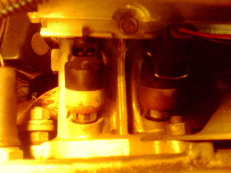

Машна только что приобретена,поэтому о ее прошлой жизни ничего не известно.Приехала с жалобами на провал,проверяю-на самом деле ,есть небольшой провал.Проверяю все по порядку,доходит дело до замера давления топлива,и... нате вам, получите сюрприз.При пережатии обратки заглохла.Завожу опять и плавно начинаю пережимать обратку,в районе 4 атм начинает лихорадить, 4,5атм-уже колбасит, а при 5атм-кирдык,глохнет.
Не спешите с выводами.Дай-ка,думаю спрошу у товарища Инфракара,а он мне и говорит-"смесь бедная"?????
Т.Е. при пережатии обратки смесь начинает беднеть.
Мне не понравились форсунки,вид у них какойто не стандартный,что за зверюги я так и не понял, но цифирки с них срисовал:6137 17103677.И блестючие они.
Что скажите ,добрые люди?
Яндекс говорит, что это "форсунка GM ВАЗ 08-10 (17103677) " а так же "Форсунка Daewoo Nexia SOHC бензиновая 17103677/17103677/Nexia (J8)".
Дата 18.08.2009 - 10:25
Я так понял взаимозаменяемые?

Меняй форсы. Спасти их не удастся. Там толи пружины садятся, то ли хрен знает что. Но при повышении давления в рампе они перестают открываться.
Дата 19.08.2009 - 06:31
И у меня такоеже подозрение,вчера я вынес вердикт,теперь ждем зарплаты и меняем.После замены обязательно отпишусь.
Дата 1.10.2009 - 10:20
Ну наконец-то разрешилось!Сегодня поменял форсы,предварительно проверив как реагирует на пережатие обратки-все по прежнему.
После замены стало как должно быть и динамика улучшилась!Ура товарищи! tongue.gif

Действительно, многочисленные эксперименты (промывка в УЗ, прямая и обратная промывка на стенде, продувка, выдерживание в различных жидкостях) с такими форсунками не дают положительного результата, при повышении давления на стенде больше двух атмосфер форсунки закрываются. В остальном работают идеально, одна к одной. Даже жалко выбрасывать. Пока откладываю в сторону, может кто подаст идею восстановления.
