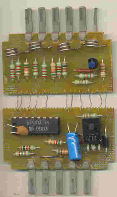

Реле там не простое,Извеняюсь,не ясно выразился.Хотел сказать в реле установить перемычку а схему контроля собрать самому для "интересных ламп"с регулировкой сопротивления,для разных ламп.
Дата 3.09.2009 - 12:59
Естественно не совсем простое реле, но проверка практически идёт компараторами по падению на мерном резисторе(по току) ,если цепи разделены по назначению ламп, то вполне реально заменить мерный нихромовый на мерный константановый, обычно МЛТэшки низкоомные труднее нужное найти, просто из константана намотать , или сначала на магазине сопротивлений подменой подобрать , сравнивая падение на других направлениях с тем, которое переводим на полупроводниковый свет. Или просто измеряем известное сопротивление и расчитываем нужное по потребляемому току, проверяя реакцию на отключение одного светодиода, иммитируя его отказ. Загорается- всё Ок!, нет - подбираем, увеличиваем номинал.

Баян раскатывать нет необходимости, нужно просто найти по схеме цепь нужных ламп ,которые заменяем на светодиоды, нашли номер ноги- вскрываем реле и смотрим на платке, включенный взамен перемычки, проволочный резистор(можно посмотреть на МБ, в которых реле неисправности ламп заменено перемычками). Проволочный резистор ,стоящий между выводами ,в которые ставится перемычка, заменяем подключенным проводами проволочный переменный резистор любого типа , ПП2-хх, ПП3-хх с номиналом порядка 100 ом, и вставив релюшку на место , при включенном зажигании и габаритах подбираем сопротивление переменника наблюдая за напряжением на его выводах, чтобы иметь ориентировочное значение напряжения , можно замерить значения на остальных проволочных резисторах, стоящих на местах пермычек, и подбираем такое же значение, смотрим на реакцию сигнала с реле. Не забываем периодически отлючать -включать зажигание, чтобы сбрасывать . А теперь имея ориентировочное значение, подбираем ближайшее значение по ряде Е24 или Е12 впаиваем на место предшественника. Сообщаем результаты сюда и на реле приклеиваем предупреждающую записку, -не ставить лампы накаливания! . На будущее имеем запасные светоды, поскольку лампа накаливания с этим реле нормально работать не будет, резистор может перегореть, или отпаяться.
А советы по параллельному подключению резисторов или ламп вообще вредны, поскольку исходный вариант разумнее.

Шамиль Загидовичь, да врядли он будет резисторы подбирать. Тут чисто пользователь, ему чтобы воткнул и поехал. Для того что бы сделать как Вы советуете т.е. как надо - так это повозиться необходимо. Или обратиться за помощью к профессионалам.
Дата 6.09.2009 - 21:11
Ну тогда попробую сам сделать и коротенько процесс зафотографировать, у меня тоже девятка, поэтому есть на чём мерить и проверять, хотя светодиодная подсветка в фарах не больно понравилась, и из-за некорректной работы БСК в том числе. У меня постоянно горит уровень масла
