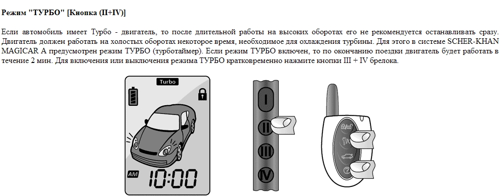

Возможно случайно с брелка натыкали функцию резервирования запуска.Проверить можно если после выключения зажигания откыть и закрыть дверь,двигатель должен сразу заглохнуть.Если так-нужно перепрограммировать.

Автозапуска нет,но функции программируютя с брелка.У самого стоит такая,г-но еше то.Внутри стоит встоенное реле которое может блокировать ключ в вкл.состоянии.

А может что-то типа турботаймера?

Я понимаю что бензин,а функция активирована...
Дата 2.09.2009 - 20:29
Дата 2.09.2009 - 20:32
Ну да,именно.
Дата 2.09.2009 - 20:35
Стольник тебе на телефон, если он завтра приедит и все окажется именно так! appl.gif
Дата 2.09.2009 - 20:41

Поддерживаю мнение БОРОДЫ(турботаймер)Но при чём тут-...ощущения-Судя по тому как постепенно умирает двигатель - работает на остатках топлива в системе подачи.???!!! и время 20-30 сек.?
