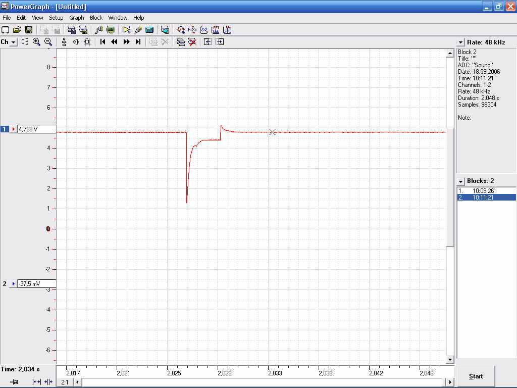

Есть подозрение на подклинивающую форсунку!
Машинку притащили мертвую. Обнаружил, что не прыскает форсунка.
Выяснил, что не работает форсунка! Импульсы управления есть, картинку прикладываю. Снял форсунку попробовал ее от блока питания-и она заработала. Поставил на машину-мотор запустился. Проблема появляется не в первый раз, всегда после стоянки. Подозреваю аодклинивающую иглу!
Смущает осцилка! Прокоментируйте
Дата 18.09.2009 - 10:16
У исправной моновпрысковой форсунки должна быть зона с частыми колебаниями (примерно как дает конденсатор на классике). Колебания должны быть в той зоне где на твоей осцилке ровная полка. Не мог бы выложить осцилку с работающей форсункой, чтобы подтвердить (или опровергнуть) сказанное мной?

wink.gif колебания косвенно подтверждаю...
завтра поищу, может сохранил, хотя и смотрел всего один раз, не так давно...
смутили меня тогда они... принял за норму так как работала хорошо...
