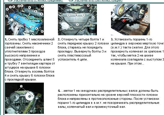

Коллеги, как проверить правильность установки меток ГРМ (положение распредвалов) на 406 дв.? Что для этого надо разбирать и куда смотреть? Технологию этого дела поясните, плиз.

смотри мыло
Дата 3.06.2005 - 16:56
Посмотрел, спасибо. Жуткая процедура. ohmy.gif По сравнению с ней аналогичная проверка на 16кл. ВАЗе просто ничегонеделание. smile.gif
Дата 3.06.2005 - 20:00
Цитата (karel @ 3.06.2005 - 19:19)
audiserg сам не смог бы сюда вставить, т.к. размер файла больше 70кб.
